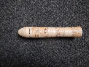

Premier essai d'une petite poignée en charme échauffé. Le résultat de la fabrication de celles de Dédé étaient trop beau, j'ai tenté ma chance et j'ai tourné une petite poignée fly de 16.5 cm.
Après avoir taillé mes planches dans du bois de chauffage, j'ai découpé à la scie cloche diamètre 35 mm mes rondelles.
Bon, il me reste à boucher les trous de vrillette et à passer fondur et cire, mais il prend tournure le sextoy, non?

Pas mal du tout, le haut de la poignée demande à être un peut affiné, il est un peu trop rond, fait un cône ce sera mieux.
Re: Je suis tout en charme
Méfie toi, ta femme pourrai te faire une commande plus personnelle
Mis à part cette blague de mauvais gout, tu dois en effet affiner la pointe de la poignée pour lui donner une forme dans l'esprit d'un cigare. Ou alors tu aplatit la pointe pour en faire plutôt un modèle genre tulipe.
Enfin, tu peux très bien rester sur ce genre de profil, il n'y a pas de science exacte et le rodbuilding c'est d'abord ce faire une canne taillée sur ses exigences;-)

le rendu est Top, trés jolies ces marbrures
ça pése combien ? j'avais vu les créations de Dédé chez le boss ....
moi a part tourner du balsa....

Là je suis à 12g et il me reste encore à évider la partie qui accueille le PM.
J'avais écrit 16.5 cm, elle fait en fait 15.5 cm.
