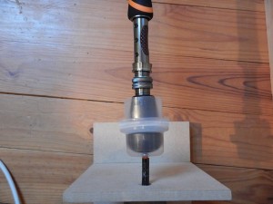

Message par broc_oliver »
Le bouchon du bidon de lessive s'adapte parfaitement bien au butt EVAFBL http://www.rodhouse.fr/fr/toutes-les-po ... 01559.html pour me permettre de tourner ma canne sur le banc à vernir...
