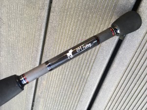

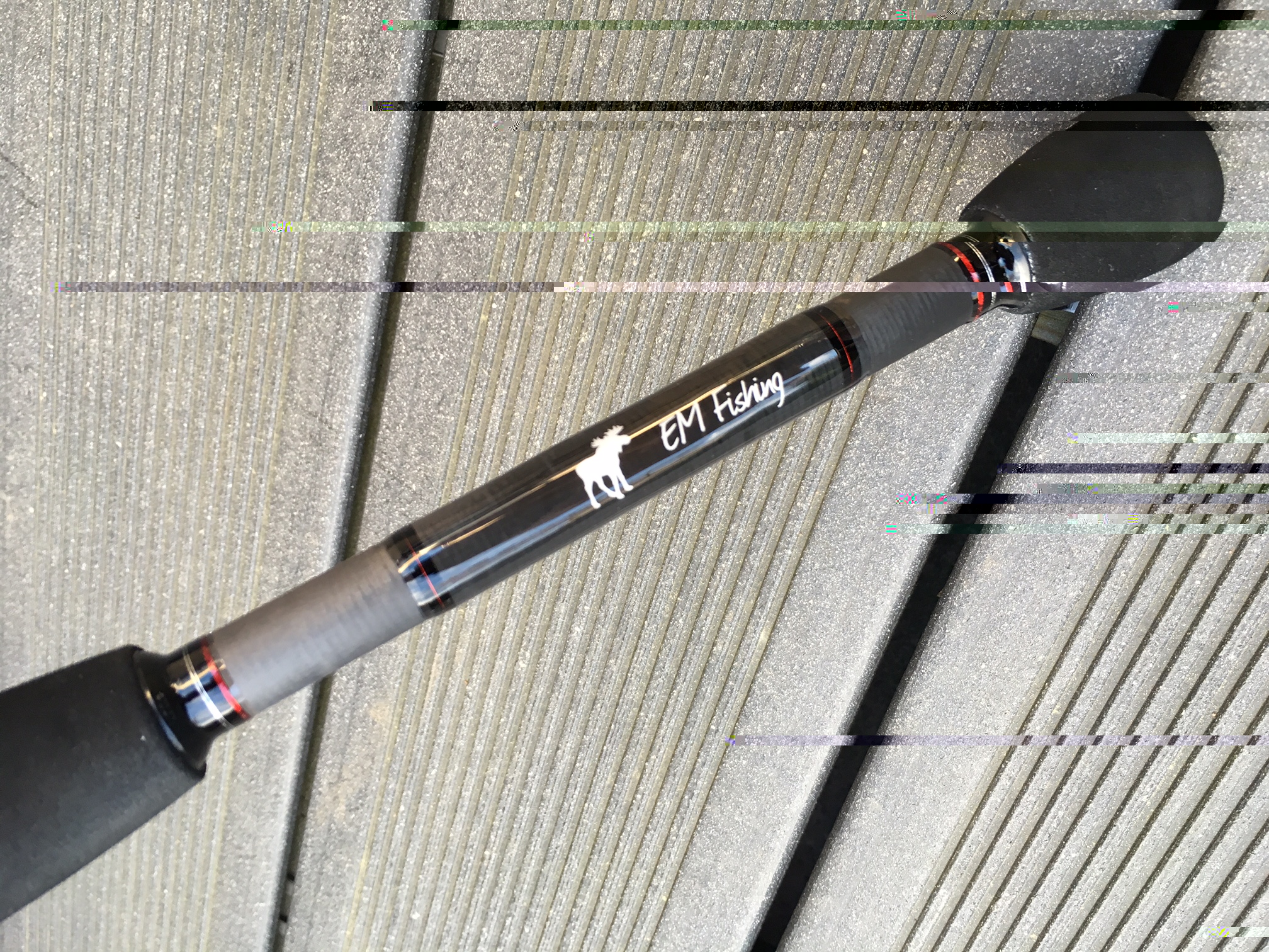

Re: Vernissage, le tuto.
Bon c'est pas hyper long mais c'est pas trop mal
(méthode énoncée par Goulven)
Mais oui concrètement on en chie
