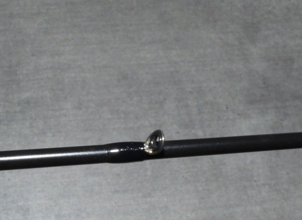

La première canne est finie et séche.
Elle m'a apporté son lot de questions, de remise en question et de satisfaction.
C'est acceptable pour une première, la difficulté étant pour moi le vernis.
Je vois ou sont mes erreurs, donc je vais ajuster pour le prochain montage.
J'ai une ligature ou l'on voit apparaitre les fils ( sur la patte de l'anneau)
Je ne sais pas si la photo est parlante.
Ce défaut est-il corrigeable parl'application d'une fine couche ( éventuellement diluée) ? ou est-il préférable de démonter l'anneau et de refaire la ligature?

si se sont les spires que tu vois et qu'au toucher ce n'est pas lisse, tu peut repasser une fine couche de vernis dessus ;)
si c'est sec depuis plusieurs jours, tu ponce légérement et recouche de vernis !

La seconde couche, pure ou légèrement diluée ?

je ne me casse jamais la tête, pas de complication, couche pure, j'ai jamais dilué un vernis ! ;)

Oui, une petite couche de vernis sur toute la ligature enlevera tout ca. Dilué ou pas, la lampe a alcool se chargera de liquefier ton vernis.
