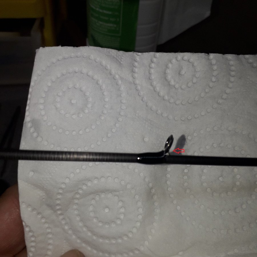

Je vernis les ligatures en 2 fois, pour les 4 derniers anneaux et l'anneau de scion j'ai déplacé le support vers le scion, je présume que mon plan de travain n'est pas horizontal car sur 3 des micro guides, le vernis, sans aller dans la céramique a boucher le petit triangle entre la patte et l'anneau.
Vu que la derniére fois j'avais mis trop peu de vernis, j'ai été plus généreux, un petit bourelet s'est formé derrière la patte
Il y a une astuce ou je recommence tout?
Help

C est justement comment ca qu il faut vernir, ce petit trou doit etre pris dans le vernis
Là, tu as mis un peu trop de vernis mais rien de choquant non plus, ca pechera sans probleme.
Maintenant avec ce confinement, si ca te travaille, tu devrais avoir un peu de temps pour les refaire...
