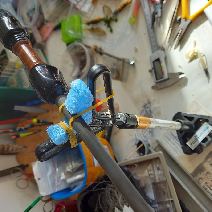

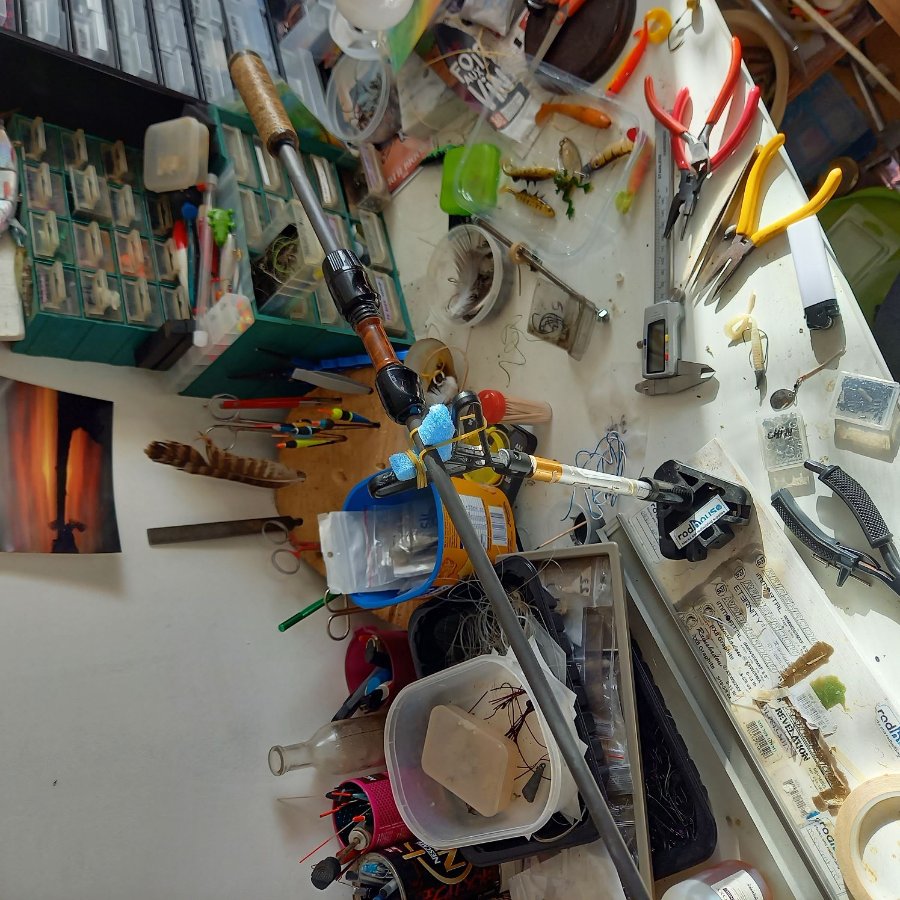

tu peut utiliser comme support les piquets au vif de tonton robert :idea: et on peut coincer les élastique sur le support en V pour maintenir la tension
Mon banc de montage est une planche avec 2 piquet alu avec support en V
:mrgreen:

Mon banc de montage avec les piquets de tonton henri :mrgreen:
(182.68 Kio) Téléchargé 0 fois
(126.41 Kio) Téléchargé 0 fois

Re: ligaturer sans avoir de banc
Message par selvageski »
top !!!!!!!!!!
Merci ,elle m'aide super bien cette photo 8-) 8-) 8-)
