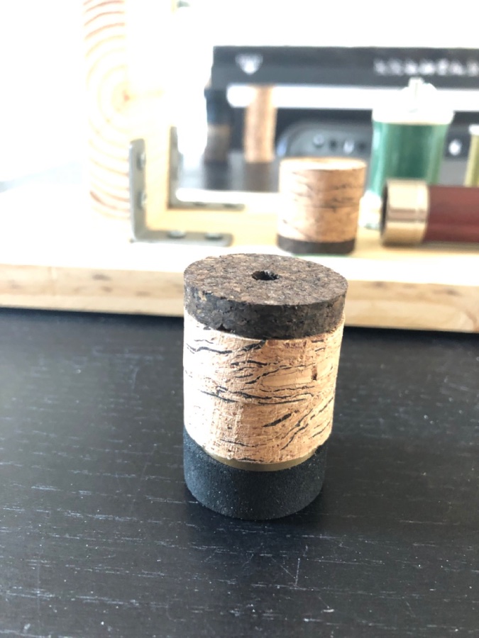

Bonjour j'entreprend le montage de ma première canne.
J'ai regardé pas mal d'assemblage différent avant que mon choix ne s'arrête sur un butt avec le talon en EVA ->bague de finition -> rondelles de lièges (voir photo).
Ma question est donc, comment faut-il que je m'y prenne pour tourner l'ensemble? Dois-je une fois mes éléments lièges rimés, essayé de coller (colle epoxy?) la bague au centre avec le talon en Eva par dessus et tourner l'ensemble jusqu'à arriver au diamètre de la bague?
Si quelqu'un a une technique je suis preneur :lol:

Dans ton cas, tu colles tout, bague en place et tu vas devoir être HYPER adroit pour ne pas rayer ta bague => galère!
je bloquerais plutôt tout ça (sans la bague) sur un axe, tournage/ponçage progressif et dégressif (80, 180 et finition avec du 400 µm mouillé par exemple), de plus cette bague pourrait être calée au TOP en créant un tenon sur l'éva.
