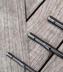

Bonsoir je suis actuellement en train de ligaturer ma canne , j'ai fait les anneaux et là j'attaque les ligatures de renfort des emmanchements . A propos de ces dernières je compte réaliser un liseré or de 4/5 spires suivi de fil olive. J'ai un peu de mal à le faire .Auriez vous une technique particulière où un lien vers une vidéo ou un tuto svp.
Merci beaucoup.
Liseré
Re: Liseré
Tu as un tuto sur le fofo, ça se passe ici
Re: Liseré
Ce que je veux faire c'est ça , parce ce que sur ce que tu me montre le liseré est doublé non !!!! Excusez moi je débute.
Re: Liseré
Alors c'est un trim band que tu veux faire.
Ici, tu trouveras 2 techniques pour le faire.
Re: Liseré
C'est ça , merci beaucoup !!
