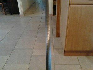

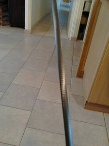

tous est dans le titre.je viens de viré la peinture de ma petite ul aux cutter,mais la finition ne me satisfais pas.comment faire pour rendre au blank toute sa splendeur?

Bon, c'est ma méthode mais il y en a d'autre certainement : papier verre carrossier grain 1000 pour affiner et ensuite polish carrosserie pour un rendu légérement brillant. Le polish, je l'applique avec du papier sopalin en frottant vivement quelques minutes et ensuite chiffon doux.

reponse ultra rapide gilles ca c est cool.papier de verre je m en douté.polish a essayé! ce que j aimerais retrouvé c est l effet loupe du vernis mais sans le vernis,ta technique sans raproche t elle?

papier a eau 1000-1200 et finition avec un vernis uréthane au chiffon peu imbibé en "polissant" histoire de donner du brillant.

Avec le polissage et beaucoup de patience, tu arriveras au résultat que tu veux mais j'ai peur que ça soit hyper sensible aux rayures …
Personnellement, je finirais avec un ponçage au 1000 avec de l'eau puis, je ferais une couche de vernis diluée très fine pour protéger …
Mais essais déjà de poncer avec de l'eau. Ça donne un résultat très sympa !

Beau résultat Gilles !
Ça tient bien dans le temps ?

ok islou j ais la patience, jusque un certain point,bon cest vrais que j ais que ca a faire en ce moment! j'vais allé chté un oeil pour trouvé du papier de verre,le coté vert d une eponge est il plus abrasif que le papier en 1000 ou 1500? existe t il plus fin?

une éponge ça ponce pas .... papier à eau en 1000 voir 1200 tu y va trankilou et finition vernis plus chiffon ( ou polish comme gilles if you want )
