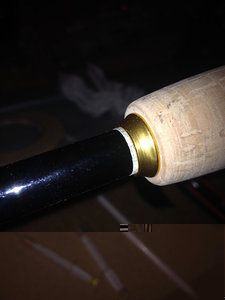

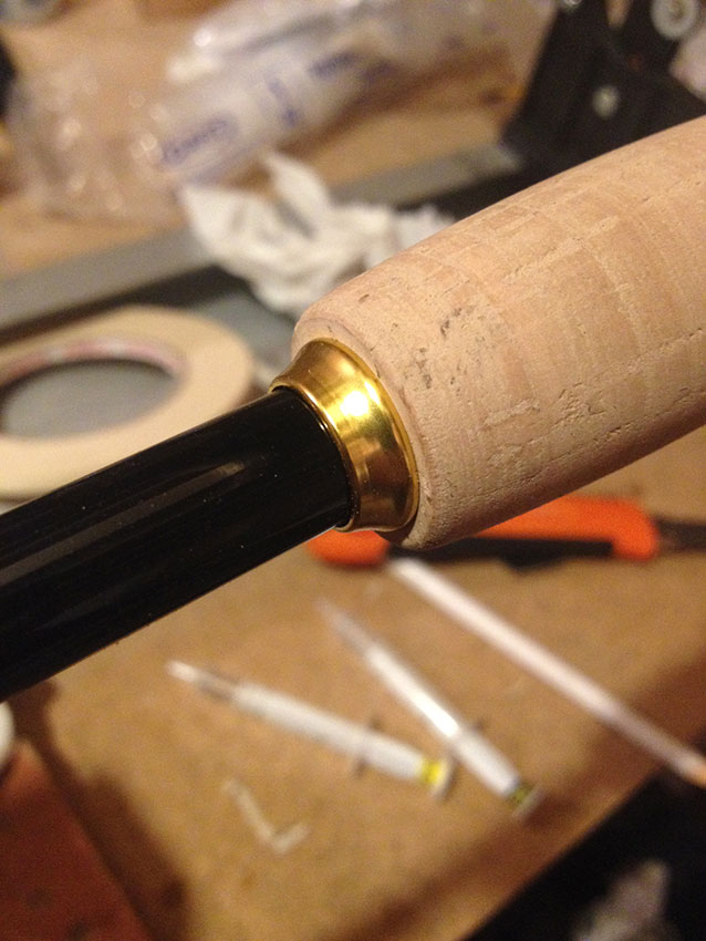

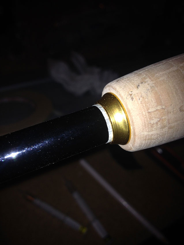

pour caler une bague un peu trop large de manière indesctructip'
1/ un tour de scotch de peint'
2/ on coupe ce qui dépasse
3/on colle
4/ on pêche

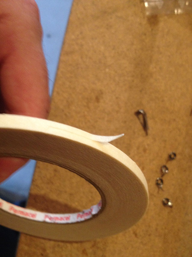

pour découper de fines bandelettes de scotch de peint', j'ai parfois des demandes sur du scotch très fin, ce qui me laisse coi
il ne faut pas découper des bandes et les coller sur un support, le scotch perd de son adhésitivitation
il faut découper direct sur le rouleau, mais voyez plutôt :
