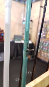

j'ai vu ça au salon de Nantes sur une st croix (au passage le vernis n'est pas terrible :cry: ) !
j'ai cherché sur le forum, j'ai bien trouvé deux trois sujets qui en parlent mais pas vraiment sur du carbone... donc est-ce que quelqu'un a déjà réalisé ou essayé ça sur un blank carbone ? si oui avez-vous des photos ?
fil de soie couleur naturelle ? oui mais sur un blank carbone ça peut le faire ? :roll: :roll:
