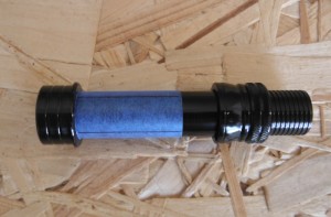

Jusque là pas emmerdé sur les pm précédents, soit il y avait un repère évident, soit le trou dans la bague pour le pied du moulin se détachait bien sur la couleur titanium, no soucy pour aligner avec le marquage de l'épine.
Avec le pm noir, eh ben le trou noir lui aussi se voit pas super bien. En tout cas pas suffisamment bien à mon goût pour faire du bon boulot.
Une petite astuce tout con, les images parlent d'elles même :

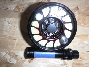

Un tour de scotch sur le pm, monter un moulin, et zou un trait de chaque côté du pied :
On a déjà un repère pas mal et presque utilisable :

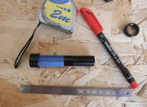

Si en plus avec un mètre souple on prend le milieu entre les 2 traits, on trace le centre, et on a un repère pile poil pour aligner avec l'épine
