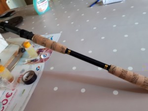

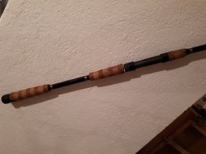

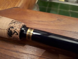

Patrice
Messages : 140
Inscription : 12 mars 2017 23:46
Localisation : 66
Re: Rénovation vieux blank Pike
Message par Patrice »
voila quelques photos, pas très bonnes pff
Le seal cork fonce un peu les grips, je suis fan.
Mon pote est :shock: c'est le top :mrgreen:
