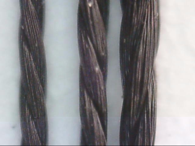

Comme j'avais des doutes sur les caractéristiques de ces fils et que je suis équipé pour mesurer les diamètres et les résistances des tresses (publication sur un autre forum)
J'ai donc repris le sujet par le début.
Question: quel est le vrai diamètre des fils en A, C et D ainsi que leur vraie résistance ???
Fil PacBay en A et C et fil Prowrap en D et fil Mettler polysheen 40 (équivalent au A)
Réalisation de 10 mesures pour le diamètre et pour la résistance, par fil.
Taille A diamètre 0,24 mm, résistance 0,9 kg
Taille C diamètre 0,30 mm, résistance 1,9 kg
Taille D diamètre 0,33 mm, résistance 2,7 kg
Mettler 40, diamètre 0,20 mm, résistance 1,2 kg
Pour comparer je fais le calcul du nombre de fils sur une longueur de 10mm:
Taille A: 41,66
Taille C: 33,33
Taille D: 30,30
Mettler 40: 50
Reste à multiplier par la résistance linéaire de chaque fil pour obtenir la résistance sur 10mm:
Pourquoi 10mm, tout simplement cela correspond à la longueur L1 de nombreux anneaux ex: kt10, MN16, KLM6... L1 = 10mm
ou kw 16 L1=9,5, KL12 L1 12,2.....
Taille A : 41,66 X 0,9 = 37,44 kg / 81,57 lb
Taille C : 33,33 X 1,9 = 63,32kg / 138,89 lb
Taille D : 30,30 X 2,7 = 81,81 kg/ 178,57 lb
Mettler 40 : 50 X 1,2 = 60 kg / 132,27 lb
On a bien une progression en résistance en fonction de la taille des fils
J'espère que ce petit topo vous éclairera et facilitera votre choix

en meme temps est ce que 80lbs/cm c'est pas suffisant pour a peu pres n'importe quelle canne? jveux dire, meme sur une canne big bait je ne suis pas sur que l'ont applique autant de tension sur les anneaux surtout quand on sais que la charge est répartie sur X anneaux.
ça a un intérêt sur les cannes Exo ou peu être éventuellement Silure nan?
tu avais fait un calcul sur les forces exercé sur les anneaux au montage avec une charge statique il me semble Dédé nan? c’était pas très important il me semble de mémoire?

Pour les forces exercées sur les anneaux, c'était en statique, en dynamique il doit en aller tout autrement.
Évidemment du fil taille A est bien suffisant pour la majorité des montages, le C et le D c'est plus résistant mais surtout bien plus facile à utiliser.
Et tu peux aussi faire une double ligature avec du A.
Quand au A sur des cannes exo, c'est prendre un risque.
Un petit exemple, en avril dernier je reçois un mail d'un garçon qui revenait de Nosy bé et pour ce voyage il avait investit dans une canne popping rouge (pas de marque svp).
Il me demandait si je pouvais lui réparer sa canne car sur la première carangue le stripper de 40 s'est fait la malle !! Réponse: tu la retourne à ton vendeur et tu lui dit ce que tu pense de ces cannes !
Et dans son malheur il a eu de la chance, car dans ce cas bien souvent le blank explose.
Sur ces cannes, le montage des anneaux en A est sans double ligature ? et c'est un problème redondant avec cette marque dont je connais le réparateur (qui lui refait un montage qui tient)
Perso je ne monte jamais d'anneaux avec du A, que du C ou du D, même sur une travel de 17lb. De toutes façons une fois vernie on ne fait pas de différence.
