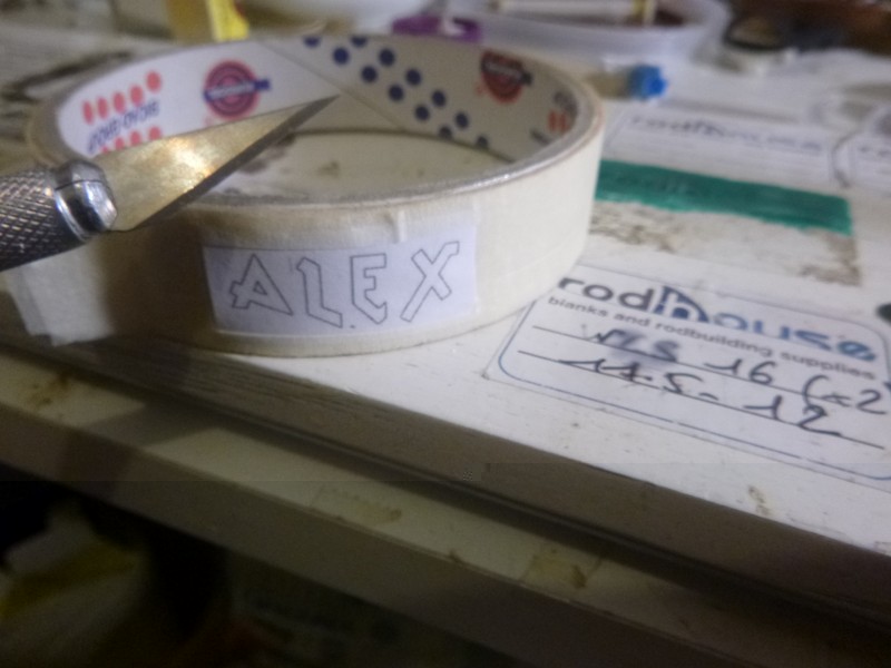

modèle imprimé
modèle imprimé

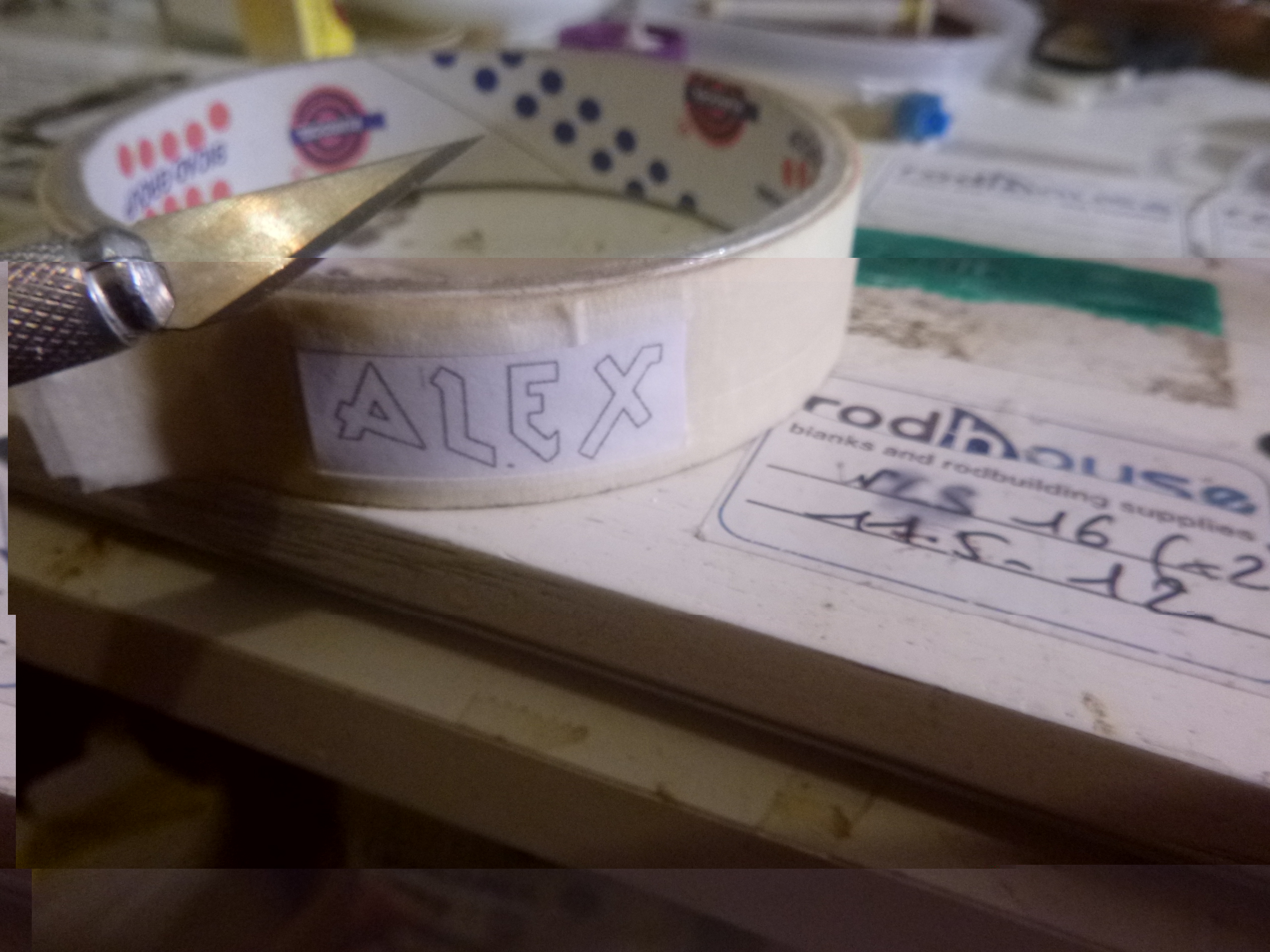

modèle imprimé en papier et collé sur le scotch
découpe scotch
découpe scotch
découpe au scalpel

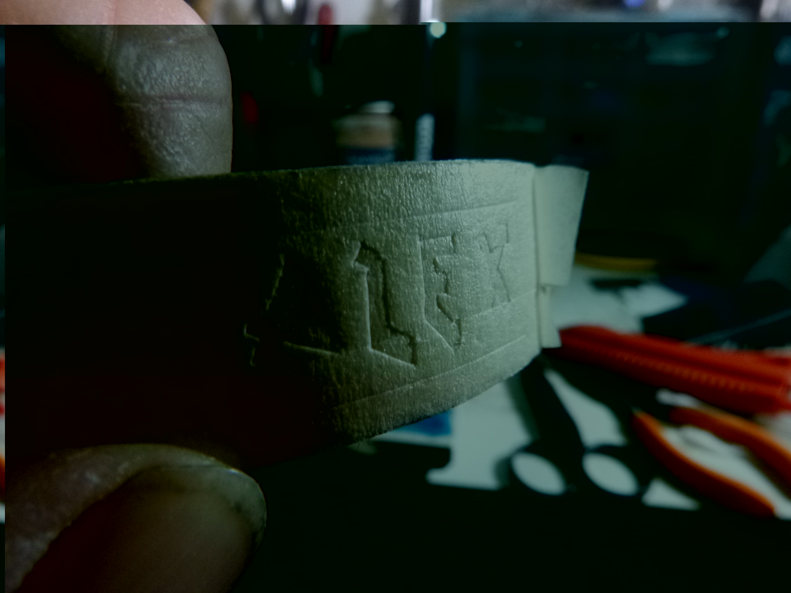

ecriture en pochoir
ecriture en pochoir

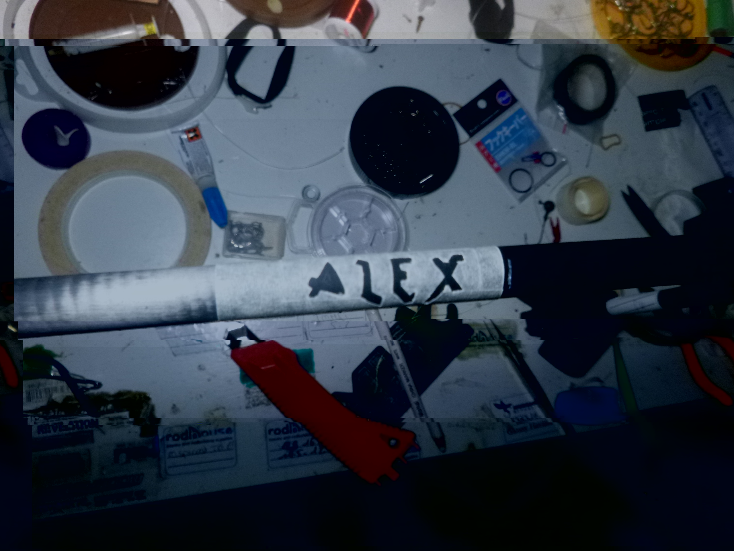

scotch pochoirisé
pochoir sur le blank
pose du pochoir gaffe c'est pas facile, j'ai posé le tout et viré le lettrage une fois le scotch posé sur le blank

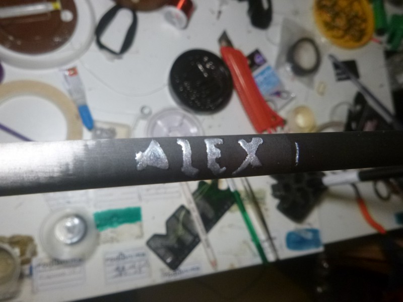

vernis posé et scotch retiré
une fois sec ça donne ça.
les bordures ne sont pas nettes, mais au scalpel on affine
j'ai refait la fin de la déco et posé le vernis long, pour l'instant ça tourne
wait jusqu'à demain pour voir la finition ;)
