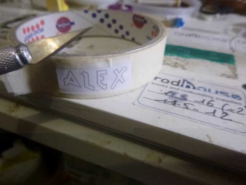

Quelques photos :
- modèle imprimé
modèle imprimé en papier et collé sur le scotch

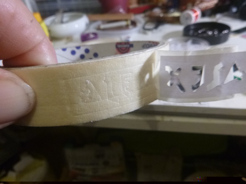

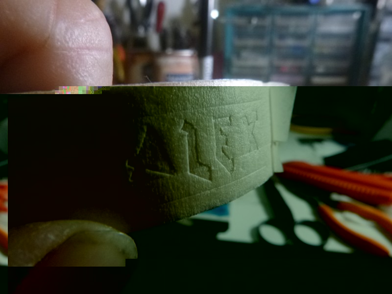

- découpe scotch
découpe au scalpel

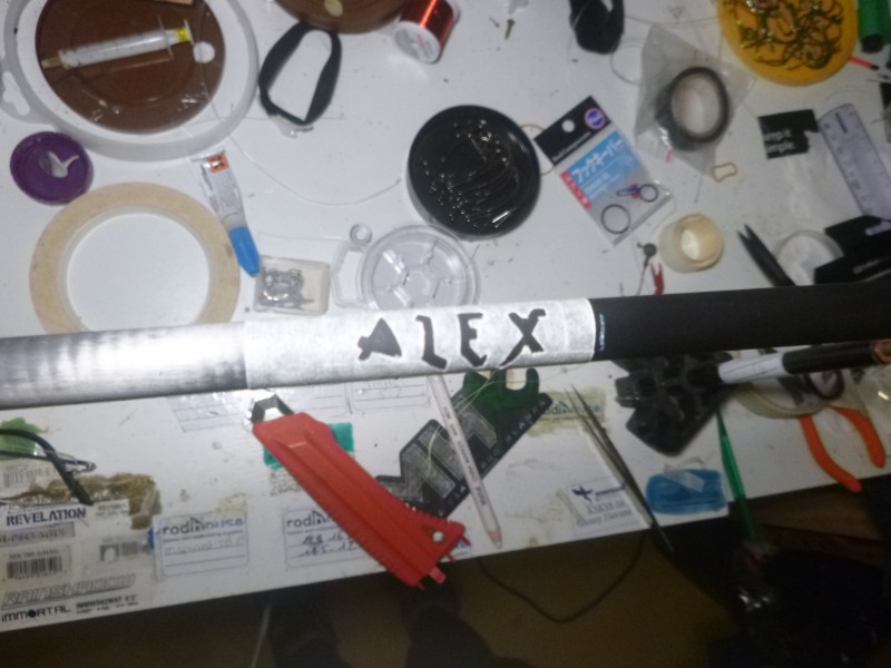

- ecriture en pochoir
scotch pochoirisé
- pochoir sur le blank
pose du pochoir gaffe c'est pas facile, j'ai posé le tout et viré le lettrage une fois le scotch posé sur le blank

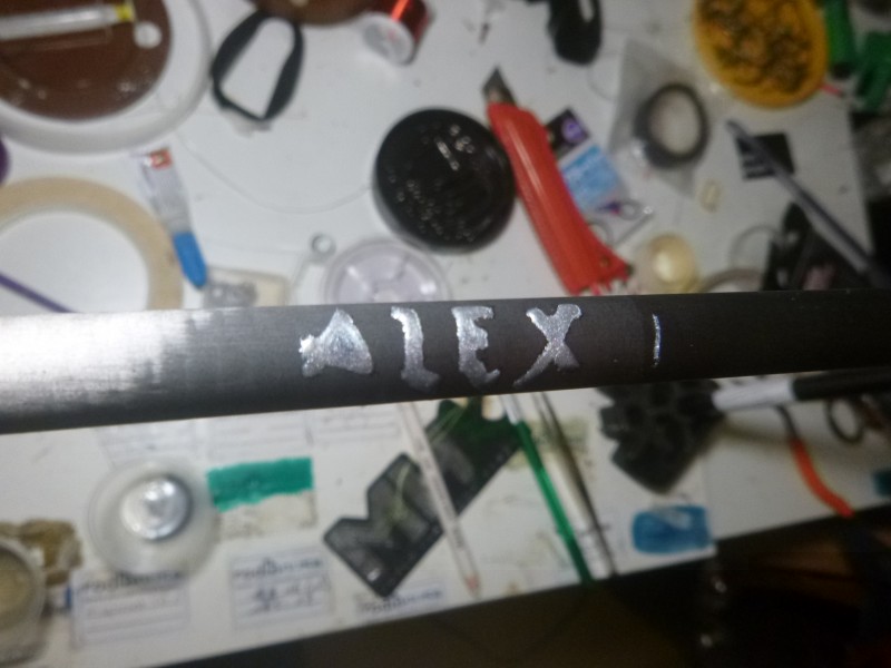

- vernis posé et scotch retiré
une fois sec ça donne ça.
les bordures ne sont pas nettes, mais au scalpel on affine
j'ai refait la fin de la déco et posé le vernis long, pour l'instant ça tourne
