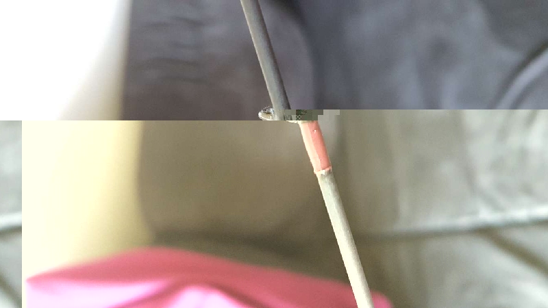

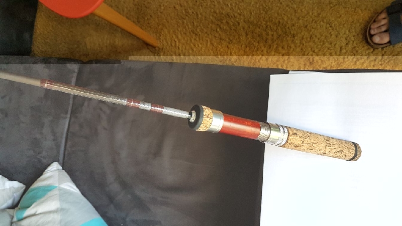

Je viens finir mon vernis, j'ai des manque au niveau de mes ligature et le vernis au niveau du'stiker le vernis fait des bosses
Avez vous des petites astuces à me donner pour corriger le problème ?

pas assez de vernis surement et mal etalé dans le sens de la longueur , aprés important aussi , pour le debullage bien chauffé uniformément le vernis , tu la fais avec une lampe a alcool ou seche cheveux ?
en tout cas c'est rattrapable

Je l'ai fait à la lampe à Alcool, comment je fais pour rattraper ?

laisse secher , un coup de toile emeri fine pour casser le brillant et bosse et revernir dessus , les rayures disparaitront au vernissage t'inquiéte pas

Je vois pas sur les photos, mais comme le dit raffaleur, un coup de papier de verre et tu repasse une couche de vernis sur les lig's
pour le sticker, pareil en faisant gaffe a ne pas poncer jusqu'au sticker et recouche de vernis, j'en met une bonne dose et je le tire au pinceau bien sur toute la longueur, un bon éclairage est parfois nécéssaire pour bien voir on on remet la nouvelle couche
la lampe à alcool permet de fluidifié ensuite sur toute la longueur pour une finition optimale, le blank doit être parfaitement parallèle a la table sinon une goutte peut se former
