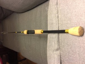

Salut à tous,
Un retour sur ma dernière réalisation dédiée à la pêche du bar en UL (x-layer, petits Black Minnow, petits Crazy): une MB 661-1 HM
Quelques photos ci-dessous qui datent de l'avant vernis.
J'ai pendu un Bar de 55 dessus avant hier et déjà quelques poissons maillés; c'est absolument génial. Elle encaissera sans difficulté un Bar de 70 si le frein est bien réglé.
C'est clairement le meilleur blank que j'ai monté à ce jour (j'avais déjà monté MB709HM, MB705HM, MB702HM, SJ606SM).
Légèreté mais fermeté, raisonnante mais pas trique... bref une bombe atomique sans aucun équivalent dans tout ce que j'ai essayé.
Evidemment montée avec anneaux Fuji Titanium Torzite.
Arnaud

La seule chose qui fait que je ne l'ai pas encore monté c'est les 6 lb annoncé qui me refroidisse un peu ...
Tu pêches en combien de lb en bas de ligne ?
Arnaou
Messages : 8
Inscription : 07 nov. 2016 21:40
Re: NFC MB 661-1 HM
Message par Arnaou »
Tresse Power Shot en 10lbs et bas de ligne varivas en 10lbs. Aucun souci je me suis accroché deux ou trois fois au fond et la canne est loin du seuil critique.

Pour le même programme que Arnou (bar en finesse), je suis à plus de 150 poissons comptabilisés depuis le montage (toutes tailles, max à 63), je suis en tresse de 8 avec un fluoro de 20 ou 25 (çà grince un peu le 25 dans le tunnel de 4 mais çà passe) et franchement, c'est vrai que 6lbs çà peut faire peur, mais grand dieux que tu as de la marge niveau puissance ... le second tiers est juste fou pour un blank comme çà. Vraiment.
pour t'imager le truc, voilà le blank sur un poisson de 40
c'est vraiment un blank à gros poisson sur petit leurre, genre la tuna express du light.
c'est le genre de blank tu le prends les jours des disettes au bass quand il faut les faire avec des tous petits leurres ...
