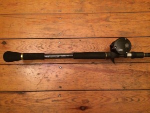

Alors, franchement ?? Je me demande bien pourquoi je me suis vraiment casser le "biippp" !! Pas l'habitude de monter une canne autre qu'un fouet, très certainement... Car dans la pratique, je me suis rendu compte qu'une fois le moulin dans le PM, une fois serré, le jeu, avec le moulin dans le PM, tu le sens pas !!magic a écrit :et heu...c'est possibleLa complexité de cette poignée est que je voulais un vissage vers le haut, donc arriver à faire le rear grip qui se visse et dévisse, malgré la cônicité du blank, et sans avoir de jeu dans le rear grip une fois visé à fond..? a moins de "desserrer" en force le rear grip
tu trouve génant ce petit jeu quand tout est sérré ?
j'ai du monter 2/3 skeleton quick lock avec des grip liège aucune gêne malgré le jeu
Bref, ce que j'avais fait à l'époque, c'était ligatures sous le rear grip, en "escalier"... Une première ligature sur une certaine longueur, une deuxième par-dessus un peu plus courte. Au final: dévissé à fond, le rear grip ne sort pas du pas de vis du skeleton. et effectivement, pas de jeu quand c'est vissé...

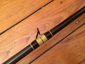

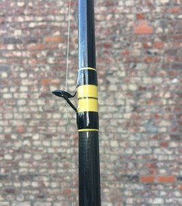

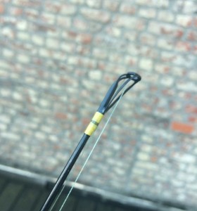

Quelques close-up... pas super qualité, je suis rentré du bureau, il faisait nuit... la lumière artificielle, c'est pas le top...
Autre astuce utilisée, les fibres de carbone dépassent un peu (pas plus coupé plus court) sous l'enjoliveur, et ces fibres qui dépassent ne sont pas vernies... bref les fibres glissent sur le carbone, et ça fait un peu comme ferrait un joint en mousse, qui se tasserait quand on appuie...
En gros, ça donne ça (photo du bas du rear grip... les ligatures sont totalement cachées par le rear grip, je peux plus vous les montrer...)
