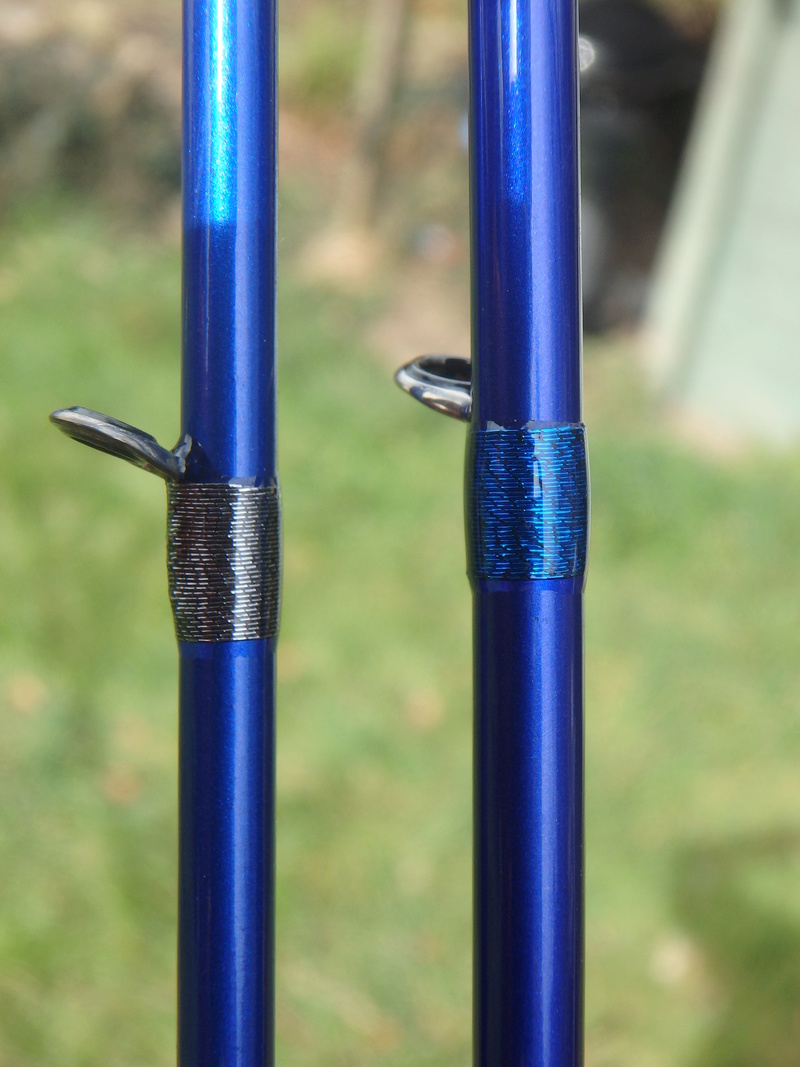

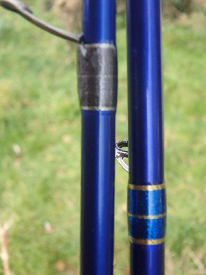

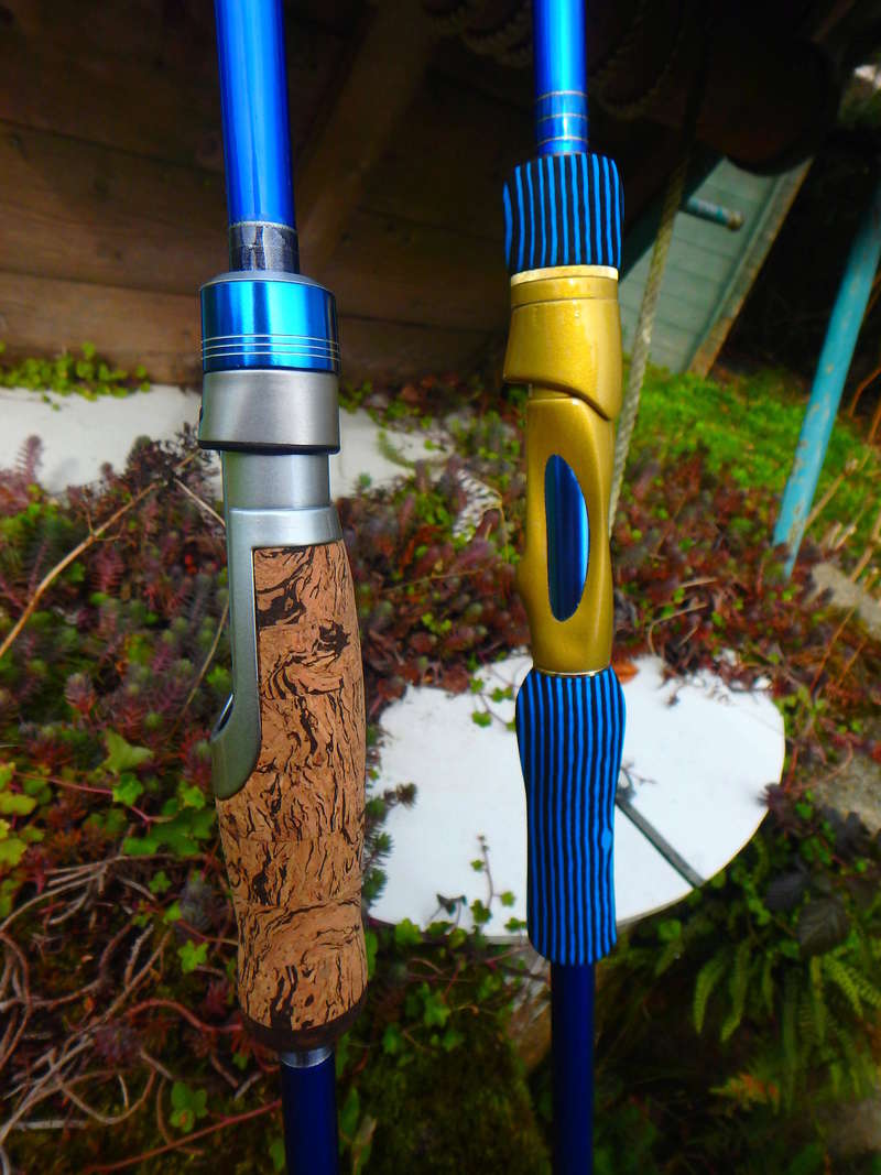

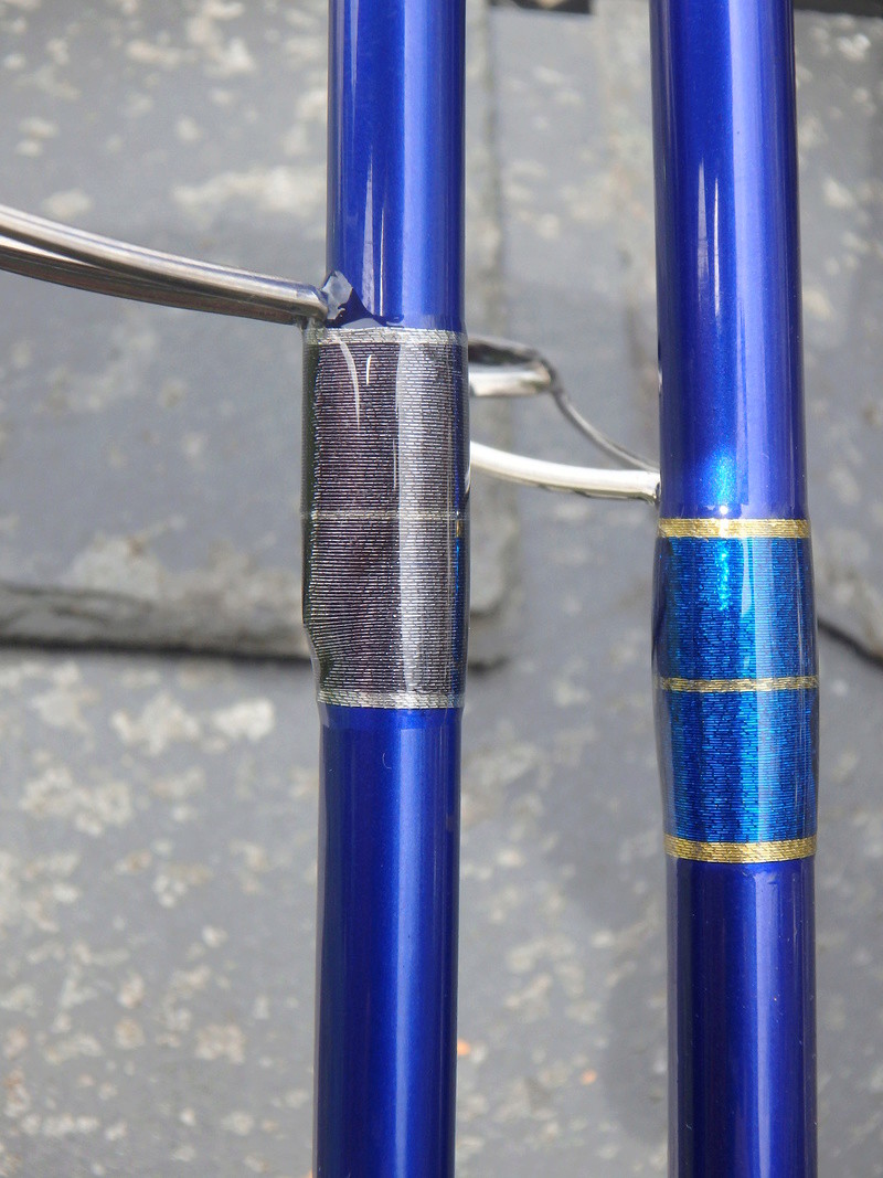

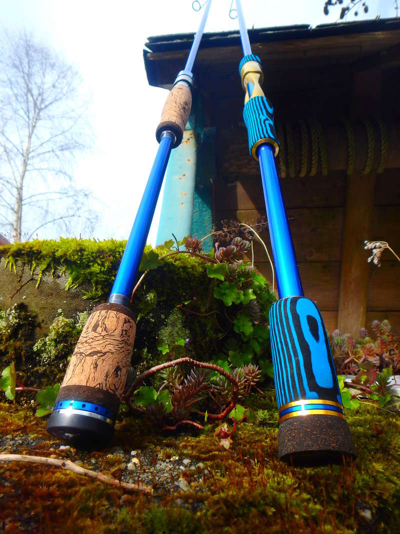

Sur la première je suis parti sur la base d'un porte moulinet TVS, mais comme je voulais une couleur particulière je l'ai repeint. PAs de difficultés particulières,un poncage léger, 1 couche d'apprêt en bombe, deux couches de peintures et 5-6 couches de vernis marin (en bombe aussi). Puis j'ai tourné les grips dan sun eva bleu et noir et inséré une pièce pour finir le butt.
Pour la seconde, il a fallu s'y reprendre à deux fois pour réaliser l'IPS en wave cork mais finalement en étant patient ca se fait assez bien
