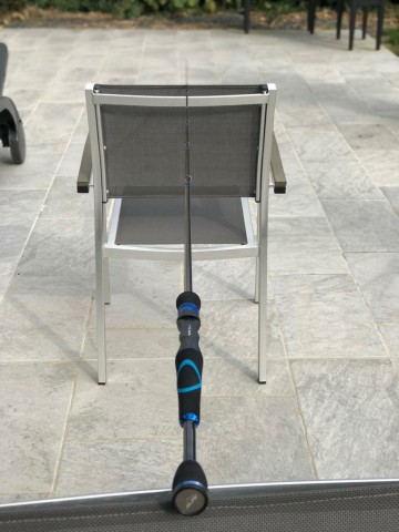

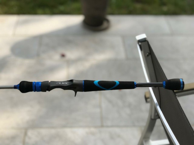

Me revoici, après un longue convalescence, j'ai fini ma canne casting, après un essai aux bords de Loir à la Daguenière avec deux sandres (30cm et 36cm) et une autre sortie samedi dernier avec une perche.
Bilan: c'est assez déroutant la tenue de la canne car avec le centre de gravité du moulinet qui est excentré, la canne à un mouvement de rotation.

Belle réalisation!!
.… tendance à tourner, tu as mis un moulinet lourd? Quelle est ta façon de prendre en main le PM?

Merci, le moulinet c'est un Abu Garcia PMAX3, pour la tenue j ai deux doigts après la gâchette, dont un qui touche le blank et je trouve que la canne a tendance tourner du coté du moulinet.
Re: projet MMWS-62MX
Pour ma part je lance à avec 2 doigts devant la gâchette mais je récupère et anime avec 3 doigts devant la gâchette et la stabilité est bien meilleure , à essayer peut être

Va en magasin, et met un vrai moulinet léger, moins de 200grs dessus genre Abu Revo ALX, en promo chez pacific. Met ton pouce également au dessus de la bobine, cela va atténuer le phénomène. Le PMax3 n’est pas très lourd mais va essayer.

Il faut que je m habitue car avec ma HM DS822 MHX,que je tenais comme un crayon le doigt en direct sur le blank, j ai l'impression que la MMWS-62MX est un peu moins résonante, il faut que je fasse d autres essais pour avoir un avis bien tranché.
