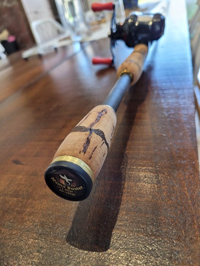

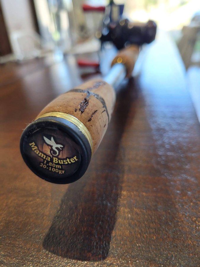

Blank : MAMA BUSTER(MAMA BUSTER) ROLBUILDERS REPUBLIC
Butt : Alps Deluxe Butt Cap(DBE - 25-PG/S)
Réalisation du logo personnalisé, insertion et vernissage dans le butt ALPS.

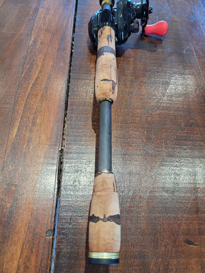

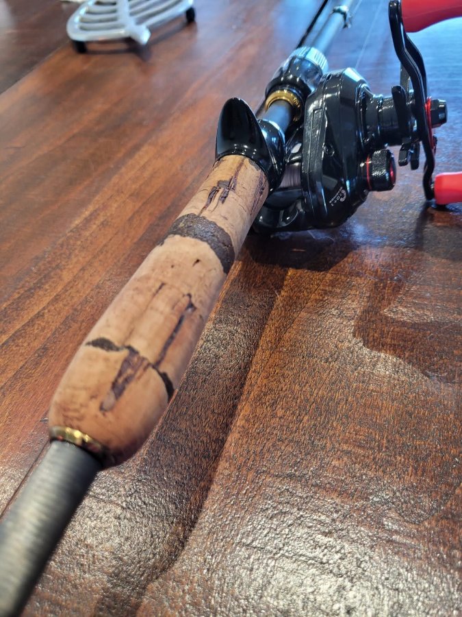

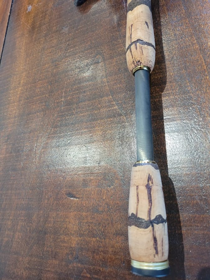

Grips :
Récupération de chêne liège rouge, mise en séchage au moins 1an, carottage à la scie cloche Ø32mm puis collage sur tige fileté jusqu’à la longueur souhaitée, tournage au dimension souhaitées en fonction de ma morphologie.
Reamage pour positionnement parfaite sur le blanc.
Réalisation de l’insert pour les bagues à tenon à la DREMEL
(178.93 Kio) Téléchargé 0 fois
(195.68 Kio) Téléchargé 0 fois

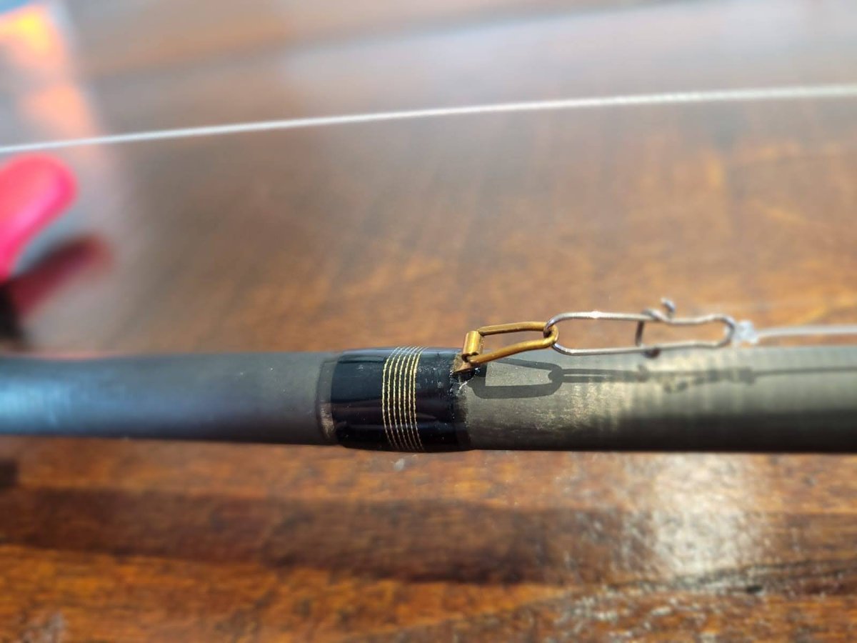

Attache leurre : FHK-G(FHK-G)
(93.22 Kio) Téléchargé 0 fois

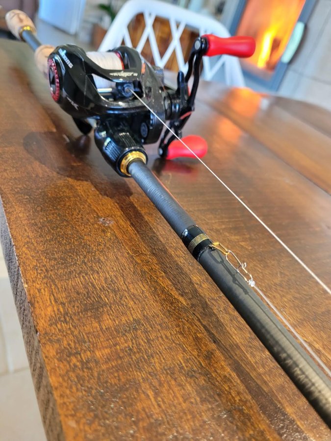

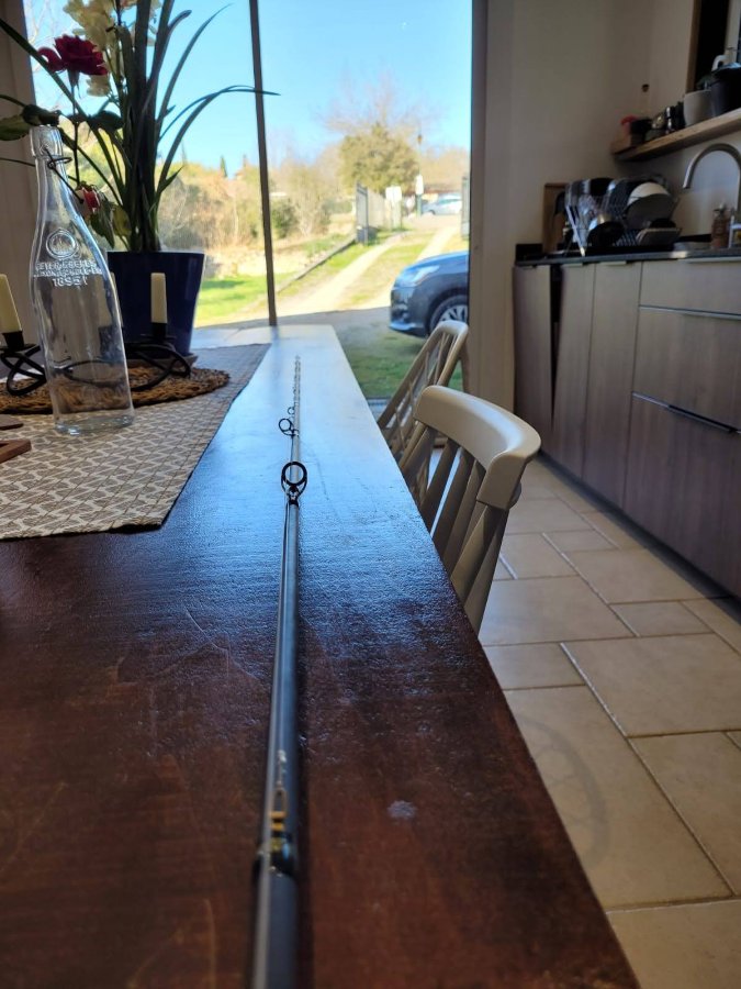

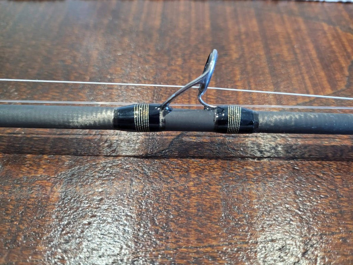

Rampe anneaux : Pack Casting Spiral 6' H Titanium Torzite(PACKSPICAST6H-TT)
Anneau de scion : TMNTT - 6-2.6(6.5)(TMNTT- 6-2.6(6.5))
(109.27 Kio) Téléchargé 0 fois
Ligature : Noire avec insert de fil métallique Gold
NOCPD100M - BLACK-001(NOCPD100M -BLACK-001)
MTD100FUJI(MTD100FUJI -TRU GLD-911)
(275.05 Kio) Téléchargé 0 fois
(271.85 Kio) Téléchargé 0 fois
(156.04 Kio) Téléchargé 0 fois

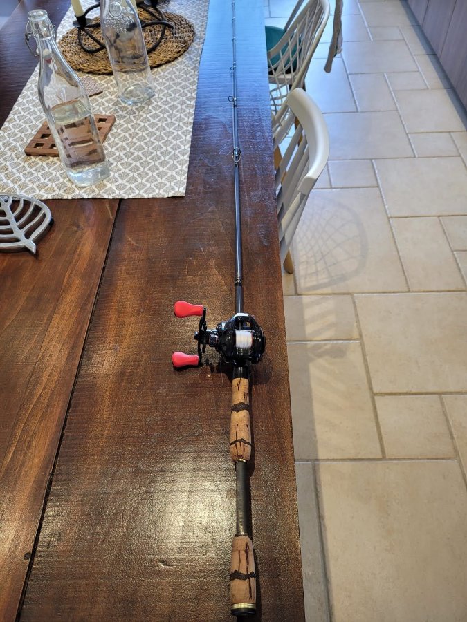

Super blank, qui s’avère être très polyvalent !
Il est parfait pour les gros jerks mais aussi agréable sur des swimbaits en linéaires, des gros leurres de surface ou encore pour pécher en pélagique.
Sa résonnance est superbe, la moindre touche, aspérités ou défaut de nage sont immédiatement ressentis.
Avec moins de 130g, je pourrais pêcher des journées entières avec ce blank, c’est aussi une vraie catapulte ce sur les leurres de 30 à 60g.
Bref, un blank à avoir à dans son fagot.
Je me suis régalé à le monter et je ne regrette pas d’y avoir mis le temps et des éléments de haute qualité.
