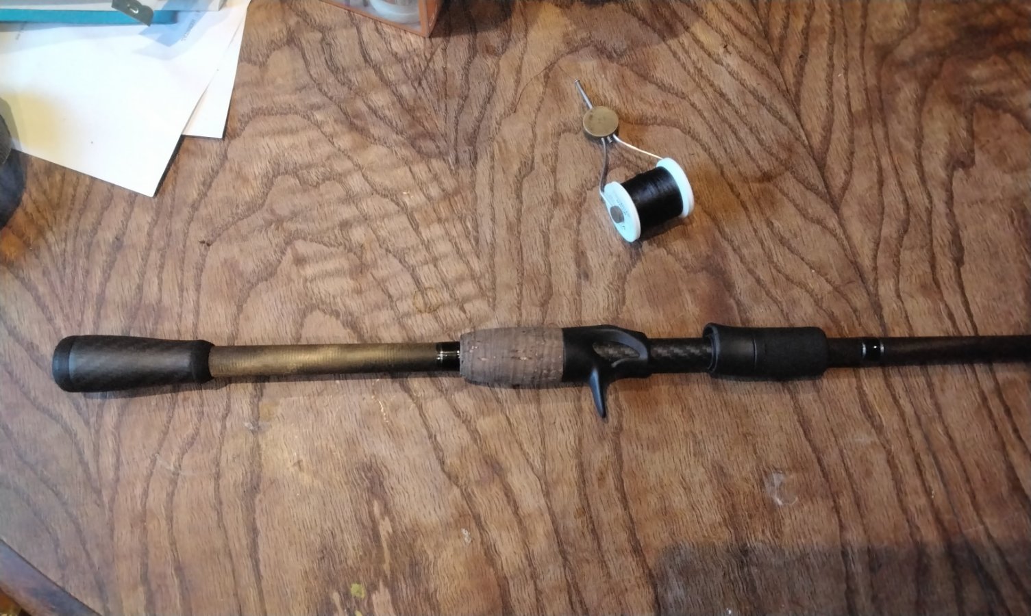

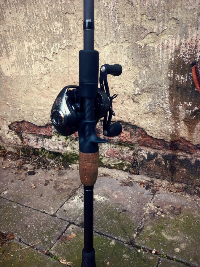

Monté en split grip court, 28 cm (centre du pied du moulinet), 26cm (avant gâchette).

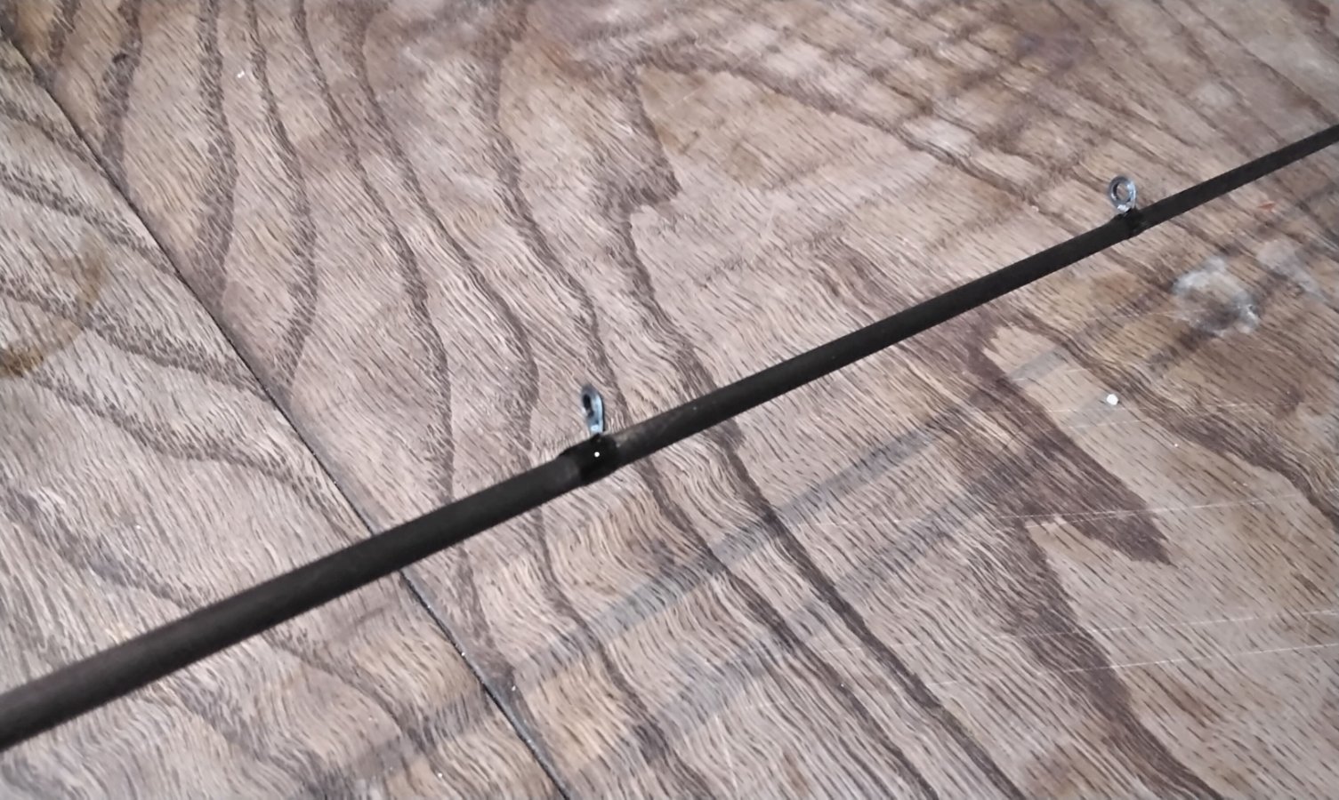

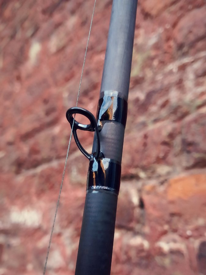

Spé casting classique, 11 + 1, en (8 - 5,5 titan-sic) + (4,5 torzite x9) + (4,5 torzite), le guide-fil (stripper) placé à 54cm de la gâchette, ou 49 du moulin.
Je lui ai bourré 13gr dans le c..l, pour l’equilibre (en mon sens, plus important que la légèreté) ça me donne un montage à 109grs, ce qui, je trouve, n’est vraiment pas déconné pour cette puissance.
Couplée pour le moment avec un ”lew’s custom lite”, le tout pour un combo à 256grs,... autant dire: ”une plume!” mais solide comme l’acier.
