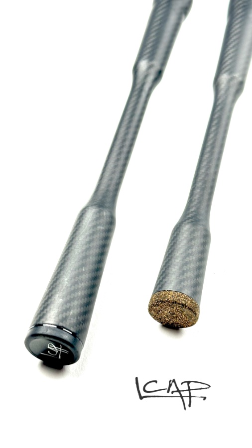

Quelques images de ces 2 montages, le 724 raccourci d’environ 10/15 cm pour rentrer dans le XO et ensuite renforcé par le Q avec un insert carbone pour aller taper dans le rétrécissement au milieu de la poignée.
Pour le RX10, collage selon les préconisations de NFC sur quelques cm.
C’est léger, agréable en main, et en cas de réduction du blank, la rigidité du XO rattrape cette coupe.
Les 2 terminent à 235 cm.

Joli taf Pascal ! un jour il est possible que je remonte un 68mx avec ce genre de poignée pour avoir un montage dans les 220 ou 230 !

Merci, et pour un 68MX, on va dire que c’est fait pour.

Yvan, imagines ton blank fétiche mais de la bonne longueur... j'ai fais la même chose que Pascal, c'est un truc de ouf, vraiment... déjà que le 724 sonne comme pas permis, mais avec le XO c'est encore pire... traine pas trop pour un 68MX, parce que chaque jour qui passe allonge la période du "mais pourquoi je ne l'ai pas fais plus tôt ?"

Je vais très certainement rallonger mon Statement 724 avec un XO Skeleton, dans le poste initial @Pascal Af vous avez renforcé le blank avec un insert en carbone, est-ce forcément nécessaire ou pas? Je comprends pas la raison de l’avoir fait pour le 724 et non pour le 68ML.
Qu’en est-il de l’équilibre de la canne avec le XO Skeleton?
Merci d’avance!

Pascal va répondre pour ses montages, perso j'ai simplement collé à la tuff et au scotch... et çà donne une canne comme çà n'existe nulle part... c'est juste fou...

C'est simple, "ceinture et bretelle" pour le premier (724), et en roue libre pour le second (68L).
Tu peux suivre les précaunisations de NFC, comme pour le 68L, collage Tuff+scotch au niveau du pas de vis du XO.
Le XO m'a transcendé ces 2 blanks que j'affectionnais déjà d'origine.
