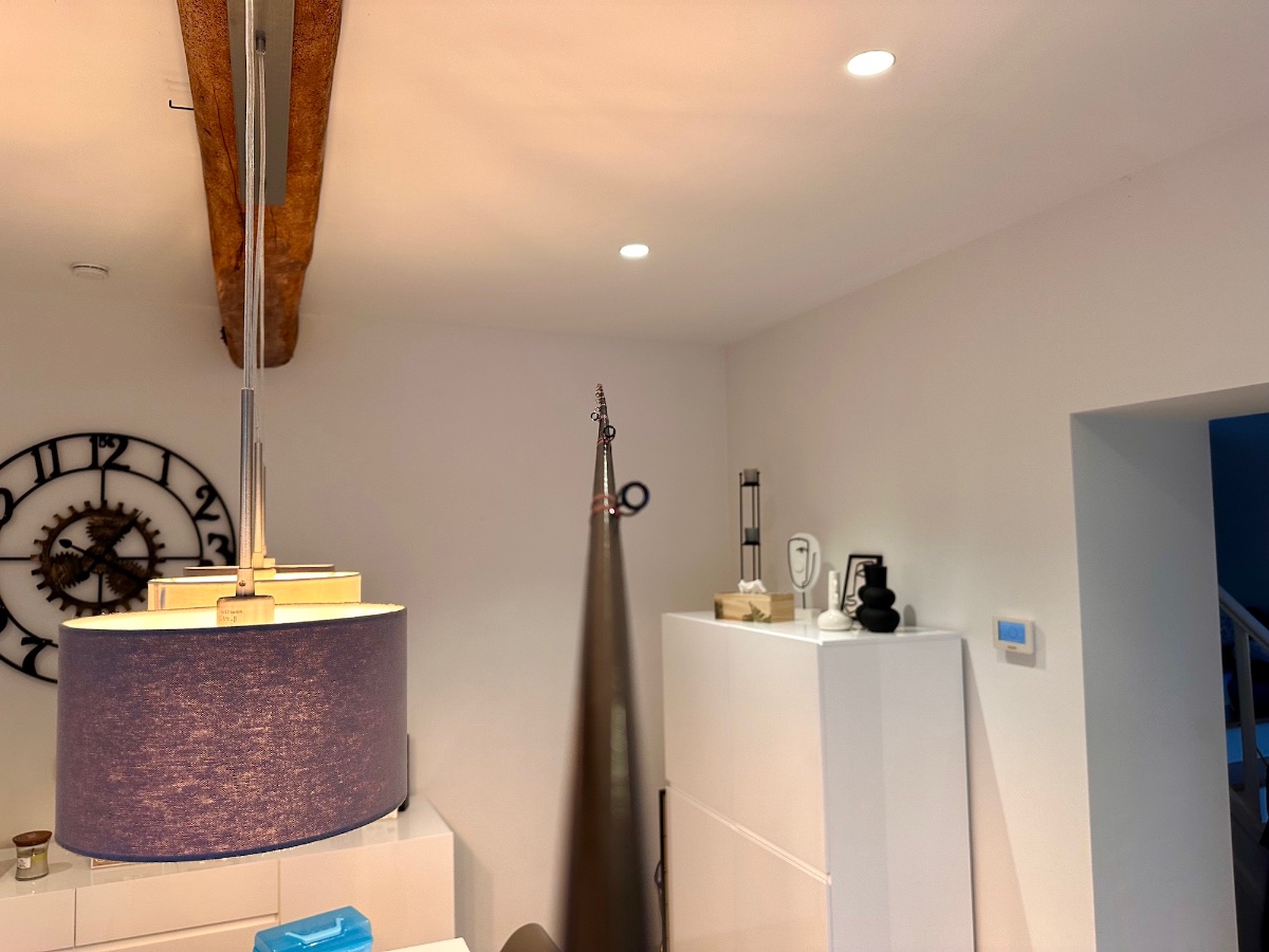

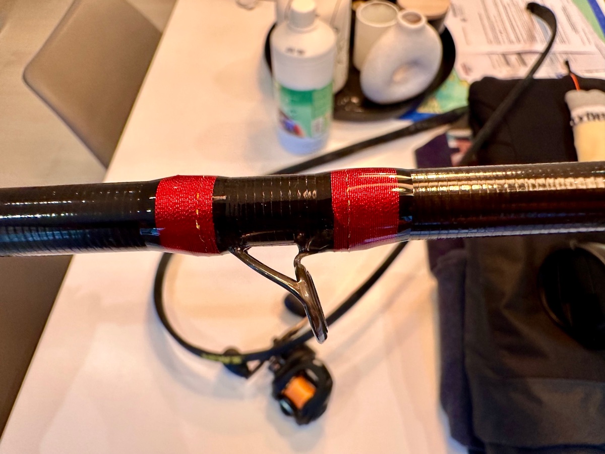

Bonjour à tous,
Je vous partage mon premier montage.
Si je peux avoir vos avis positif ou négatif mais constructif.
Les gouts de couleurs sont personnel je pense et on aime ou on aime pas.
J'ai fait un montage casting en spirale sur un blank hybrid CB705 zentron.
Merci d'avance pour votre avis.

Vu, alors histoire de dire quelque chose de "négatif", et encore..., peut être déborder moins en vernis, et monter un peut plus la ligature sur les pattes des bi-pattes.
Autrement, pas grand chose a dire, c'est propre !!!!

Merci pour le retour.
Pour la ligature après coup je me suis dis aussi que j'aurais pu aller plus haut.
Pour le vernis merci du conseil.

Si mes premiers montages avaient été aussi abboutient !
C'est propre ! allez j'ai vu un bout de piquot de fil qui ressortait (photo de l'anneau double pattes) et peut être un poil trop de vernis sur l'anneau de scion ! mais bon c'est vraiment histoire de dire quelque chose !!!
Rouge et noir sur ce blank typé black gloss, ça le fait toujours !
