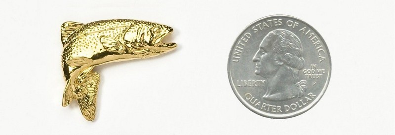

Ce but et juste dingue ! home made ? si oui tu va avoir de la clientel lol
- loy15
- Team RodHouse
- Messages : 2672
- Localisation : Cantal
- Contact :
Re: Batson XST1382f tocquisée
Oui c'est du "fait maison" pour franciser tout ça
. Franchement rien de compliqué, il te faut juste de la résine époxy à inclusion type cléopatre. Un objet ou une image à inclure, dans mon cas un pin's de truite en couleur or, . Le plus dur à trouver pour réaliser ce butt a été cette pièce suivante : , j'ai trouver mon bonheur par hasard dans les piercings... celui que j'ai utilisé fait 22mm de diamètre. Après il te faut une pièce pour boucher le fond de ton butt et fixer ton objet à inclure dedans, dans mon cas j'ai tourné un bout de prunier au diamètre du piercing. Après tu colles ton objet au centre de ta pièce en bois, faut que j'objet soit bien au dessous du rebord du piercing, et tu coules ta résine d'inclusion que j'ai dilué à l'acétone pour la fluidifier et éviter les bulles. Bien recouvrir ton inclusion avec un verre ou autre pour éviter les poussières lors du séchage. Après tu évides ton butt en liège avec une dremel et tu colles dedans à l'époxy. Voili voilou c'est peut être pas très clair, j'ai pas pris de photos lors de la réalisation, je dois en refaire un prochainement, j'essaierai de bricoler un truc.
