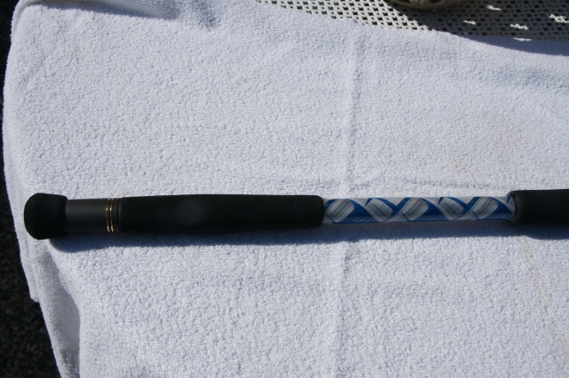

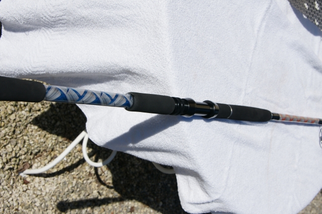

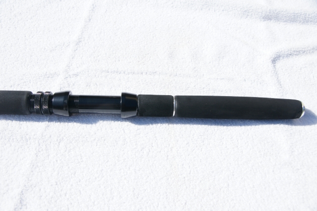

c'est vraiment trés beau Yvon , les wrappeurs français commencent gentiment à taquiner les ricains , c'est beau à voir ![Wink ;)](./images/smilies/icon_e_wink.gif)

Au top Yvon, tu as fait un énorme bon qualitatif, tu maîtrise la technique des wraps.
Il n'y a pas de secret, il faut en faire pour progresser et surtout bien analyser ses erreurs.
Le packing est le plus délicat, il faut en faire en phase de réalisation pour replacer les fils, car si tu n'en fait qu'à la fin c'est beaucoup plus difficile pour tout replacer.
Bravo, et ton vernis est superbe.

Moi je dis c'est un travail d'orfèvre et minutieux. Ta patience paye et le résultat est là aussi bien pour ce blank que pour le T-russel.
MAGNIFIQUE

Omigna, désolé de répondre un peu tard.......
J'ai à peu près tout copié sur le montage qu'a fait Dédé sur le même Blank (je n'ai plus la référence de son post) : lui au moins il a de l'expérience .....
Tout ce que je peux te donner comme renseignement ne concerne que l'allure de la canne ....et là les gouts et les couleurs !!!
C'est comme le talon et le scion dans deux tons différents : vraiment pas terrible !!!!
L'"allure" n'étant pas l'objectif premier d'une canne je préfère te renvoyer vers Dédé pour ce qui des spécifications.
Anneaux : EMNSG 40 inversé puis 30 25 20 16 12 10 ( je crois qu'il vaut mieux plus gros pour le Tip)
Sous ligature + ligature + surligature
Emmanchement renforcé par tube carbone et ligature cordelette.
Foregrip : DJF 200 N 17 Matagi
PM FORECAST 20
Reargrip RGD 300 17 scindé en deux parties
Guimbal MGC 22
Scion 260g + Talon 190g
