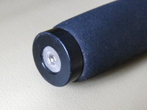

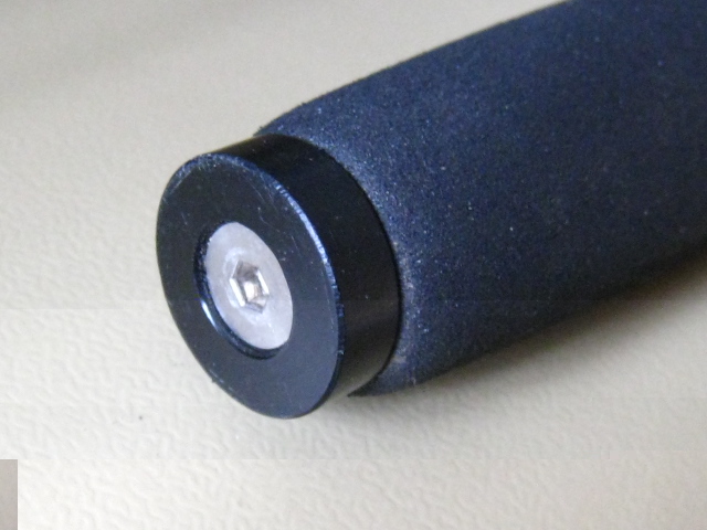

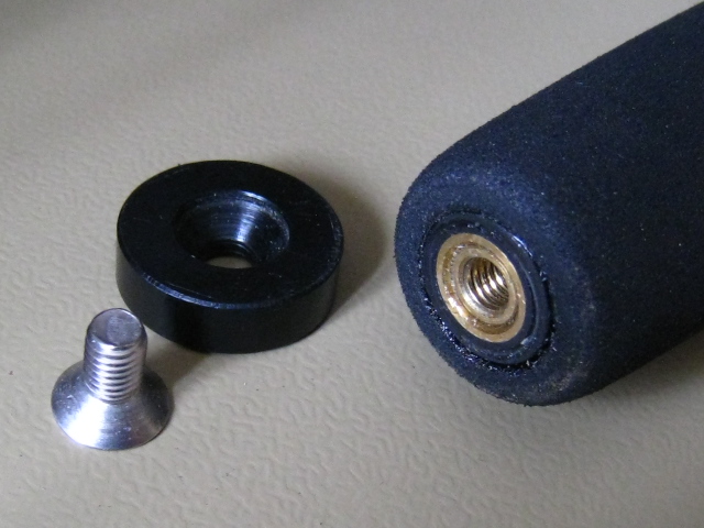

Pour le butt ne sachant trop ce que je voulais j'ai mis un insert F20 qui est en fait un filetage métrique de diamètre 5mm. J'ai finalement réalisé un butt maison en tronçonnant et fraisant du rond de PVC de diamètre 20 mm. Pas forcément super esthétique mais propre et efficace.

Insert pas de vis: F20
Butt: PVC rond diamètre 20mm tourné maison + vis fraisée inox M5
