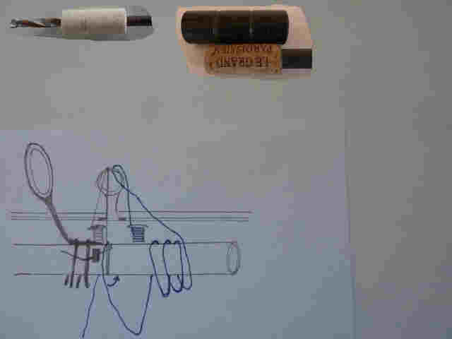

et quelques façons de faire
P1060754 copie.jpg (11.51 Kio) Consulté 2637 fois
pour agrandir le trou des shim j'utilise des mèches à béton que je passe avant de tirer
j'utilise aussi des meches standard avant de finir au reamer
pour le butt: morceau de tube carbone wishbone + bouchon liège bordeaux..de bonne qualité!!!
pour les déco fines sur anneaux j'utilise le système ci joint
J'ai pris un pack d'anneaux fuji kr L pour la longueur 2.13m ( 9 anneaux de diam 20 à 4.5) et j'ai appliqué à la lettre les distances en partant du scion, (mesures faites coté extérieur de l'anneau)
et bien c'est magique la mise en place est parfaite!

Y'a du travail de recherche là ! Dommage que la qualité des tes photos soient si mauvaise on arrive pas à bien voir :/

Pour ce qui est des photos c'est vrai qu'en les allégeant et en regroupant plusieurs sur la même du fait que seules 3 photos peuvent être utilisées j'ai trop chargé!!! A revoir :mrgreen: :oops:
