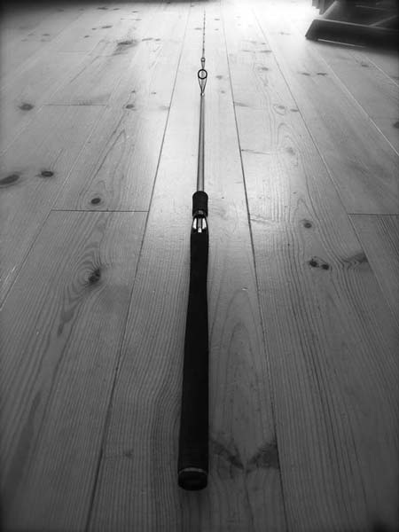

Bonjour à tous,
voici la dernière réalisation.
Après deux rénovations, je me suis lancé.
Le blank : NFC - MB 806-IM
Kit d'anneaux préconisé par Rodhouse
Kit porte moulinet EVA long
Au final, tout est noir (sauf la bague du but), je n'ai pas pris la peine de faire des liserés.
Je vais l'appelée BlackRod N°1
J'ai pesé la canne : 160 g !!!!! On pourrait encore gagner du poids avec une poignée en split grid ou liège, je ne sais pas...
Les photos sont en noir et blanc (BlackRod oblige)...

Re: BlackRod N°1
Ça a l'air plutôt joli comme montage

Re: BlackRod N°1
Toujours classe les montages full black
Jolie réalisation !

Re: BlackRod N°1
Merci pour vos commentaires
Voici d'autres photos avant de tremper le fil dans l'eau… entre le Cap Fréhel et La Pointe du Grouin.
Sur cette canne je pense monter un moulinet rarenium 4000 ; est-ce trop gros ?
Re: BlackRod N°1
Non, pour cette longueur un 4000 ça passe Par contre, si tu as un 3000, ça serait plus léger !
Re: BlackRod N°1
On commence souvent en all black, puis pour les suivantes on essaie avec des liserets, des trims band, des wrapp ou des tiger
attention l'artiste sommeille en toi
un rarénium taille 3000 fait 200gr c'est peut-être pas idiot un 4000 (230gr) qui équilibrerais sans doute un poil mieux pour une canne à 160gr

Re: BlackRod N°1
Oui mais j'ai pas de 3000 …
Je vais attendre Noël
Et j'ai envie de me faire une light MB 705 IM…
Re: BlackRod N°1
Ton 4000 lui ira à ravir dans ce casCaprod a écrit :Oui mais j'ai pas de 3000 …

la black rod a t'elle pris des poissons ?
Re: BlackRod N°1
Merci de prendre des nouvelles
Bien sûr,
Des lieux et bars et même des maquereaux…, pas des monstres… lieu de 55 et bar idem.
Canne extraordinaire : je ne pêche qu'avec elle en ce moment (j'ai mais ma Tenryu Red Dragon au placard ; mais j'y tiens beaucoup, en fin de saison par gros temps elle reviendra).
Je ne pêche que du bord.
Leurres souples, jigs, leurres durs, elles est très polyvalente.
Pour les jigs le poids idéal est de 30 g. - de 20 g le blank est peut-être un peu trop fast et ne travaille pas assez pour faire des lancers lointains.
En LS, shad et slug parfait, on sent bien les leurres vibrer.
En LD, parfait pour les leurres à bavettes, un peu plus difficiles pour les leurres de surfaces (action walking the dod) mais ça reste très bien.
J'attens les prochaines sorties avec impatience… samedi prochain Cap Fréhel…
Si le poisson est là… attention la BlackRod sera là…
