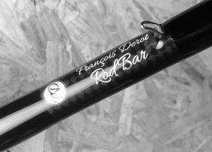

Nouvelle technique de signature (voir photo).
Impression d'un autocollant avec motifs losange comme le tube carbone livré avec le kit porte moulinet.
Le rendu est pas pas.
La prochaine fois je ferais des essais d'autocollant avec colle forte et découpé au plotter (chez les enseignantes)
Il faut avoir une bonne polymérisation de la colle…
J'ai posé l'autocollant, j'ai mis une feuille de protection dessus, j'ai recouvert d'une ligature grossière.
Puis deux jours après finition ; ligatures des deux côtés, accroche leur puis vernis.
Pas parfait mais ça le fait et ça attrapera du poisson
J'ai commis une petite erreur sur le brin, pas assez de lumière au passage de la lampe à alcool. Résultat : des bulles
Donc si j'ai un conseil à donner un bon gros spot c'est obligatoire !!!
Voici le résultat
