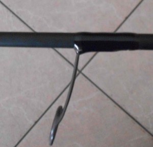

islou a écrit :Nan !! Y'a pas besoin de mettre de vernis derrière la pate !!! Il y va tout seul par capillarité !
Quand on met le vernis sur la ligature, le trou qu'il y'a entre la pate de l'anneau et le blank absorbe le vernis et donc, il vient se loger tout seul derrière la pate :mrgreen:
Il y va souvent plus que désiré aussi :mrgreen:
Ouaip, pareil que Louis. Et dès qu'on chauffe un peu pour débuller ça fluidifie et ça y va direct, comme dit Eric souvent de trop :)
C'est là que sa méthode 2 couches est top ;)

Ne pas mettre de vernis derrière la patte : ca y va tout seu par capillarité!!!!! Faites votre bordure propre, et laissez faire la nature.... Je n'ai jamais mis de vernis au cure dent ou quoique se soit, la capillarité va faire les choses! ;) et je suis bien d'accord avec ANR, ca y va souvent plus que moins ;)

la canne est finie, merci pour les conseils qui m ont permis de rectifier le tire, effectivement le verni se met tout seul par capillarité, je mets les photos mais elles sont de mauvaise qualité!
ma canne me satisfait c 'est déjà pas mal, je trouve que le vernis n'est pas vraiment coaxiale au blank,je ferais mieux à la prochaine. Cette expérience de monter une canne est très sympa, et tout ça à cause de ma Glomis que j ai cassé avec un coup de vent sur la portière en sortant la canne!
Les essais pour demain si le temps le permet car en Anjou,il pleut avec du vent :twisted:
merci encore à vous pour l aide

oui, elle est sympa, je l ai utilisé hier, je dirais mieux que ma Glomis, je suis pas trop objectif peut être.j ai mis un moulinet 1000. l ensemble est pas mal, dommage mes photos ne sont pas tops.
