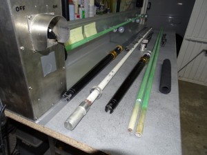

Bon j'ai attaqué par déhabiller mes cannes et fabriquer un tour

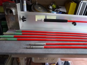

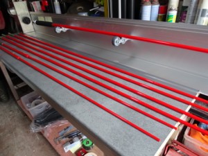

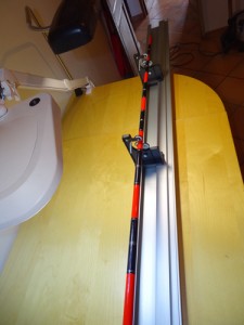

Voila c'est peint
(toute ressemblance de ma couleur avec une marque existante serait purement fortuite) :lol:
maintenant je vais attendre que ça sèche bien et je ferais des essais d'epoxy sur la peinture pour voir la réaction

ok merci les gars , j'ai fais des essais ce matin et pour l'instant ça à l'air de tenir et ça détériore pas la peinture en tout cas
un petit conseil , pensez vous qu'il faut que je passe à l'epoxy toute la canne ?
j'y pense pour surtout protéger la peinture , j'ai peur qu'en filant des coups dessus elle va s'écailler
faut dire qu'en "tout gros" et au siege de combat on leur fait pas de cadeaux , je pense que le vernis epoxy est plus costaud que la peinture polyuréthane

l"essai époxy sur PU étant concluant , je continu la préparation

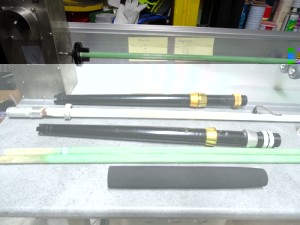

J'ai collé la poignée EVA
j'ai exécuté les sous ligatures sur mon blank et je les ai passés au vernis légèrement dilué à l'acétone
La ça sèche , ensuite je filerais un coup de 600 avant de ligaturer mes anneaux

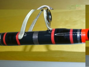

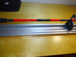

premier anneau monté , je vous dit pas comme j'en chie pour les gros 3 pattes fuji ,
triple ligatures ça devrait tenir le coup
Re: ça commence
tu m'étonnes ^^
mais le rendu est là ;)
