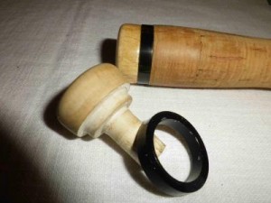

Elles sont vraiment chouettes toutes vos réalisations en bois, ça m'a donné quelques idées et du coup voici mon premier essai
J'avais justement un ou deux blanks qui attendaient d'être montés, donc après la lecture de ce poste, un coup de fil à mon grand-père pour qu'il m'apprenne à tourner le bois, et au boulot. Pour commencer, ce sera un butt avec tenon pour accueillir une bague de finition.
Le bois est du laurier, pas par choix, mais parce-que c'est le seul morceau qui convenait. Pour apprendre c'est parfait, il se travaille assez bien même si je l'ai quand même cassé une fois. Une fois tourné, ponçage jusqu'au 600 en l'installant sur une viseuse.
Pour le vernir, j'ai suivi vos conseils avec une application au tampon plutôt qu'au pinceau, mais je n'ai pas utilisé de bouche pores. Je l'ai mis sur la viseuse, puis j'ai passé un morceau de papier absorbant que j'ai trempé dans le vernis en le faisant tourner, un léger ponçage, vernis, ponçage, ça 8 fois de suite.
Celui qui est monté est fini avec les 8 couches, et l'autre est en cours de vernissage, j'attaque la deuxième couche.

Super sympa ça vinc

oui, bien sympa
on a eu la même idée ^^ j'ai un truc du genre en cour !

Sympa le butt, j'ai aussi un truc similaire en cours (décidément y a du plagiat ici c'est affreux lol)
