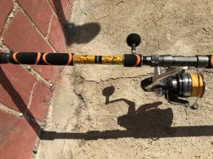

Re: ma R710 , yeah.....
trés sympa, des couleurs bien choisies ;)
en effet cool cette cire :!:
edlepecheur a écrit :#çaclaquesachatte, sans pb !!! ;)
tu m'enlèves les mots de la bouche !

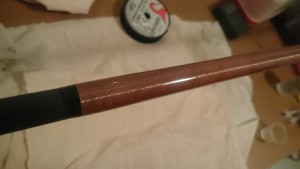

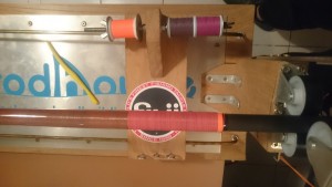

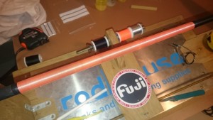

salut a tous , je suis de retour pour finir ce petit tuto sur ma R710
alors , le tiger wrap m'a causé quelques histoires ( j'ai du recommencer 3 fois le second wrap ) pour réussir a avoir un effet "TIGER"
les sous ligatures :
1 couche de verni , petit ponçage et ligatures ( pas de surligature pour le moment , on vera apres un gros poisson si y a besoin )

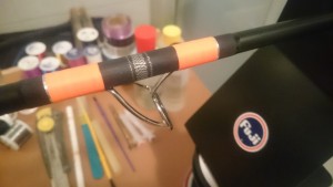

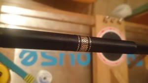

voila le tigerwrap en version orange :
je pose un sticker sur lequel j'ai crée un petit logo et inscrit les caractéristiques :

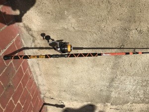

desolé pour l'inclinaison mais c'est pour garder la qualité de la photo au mieux que je peut
voila ma Tuna Express en intégralitée et prête a jouer avec de beaux poissons je l'espère ( me tarde le mois d'aout ) .
SVP prennez soin des requins , la population diminue et il sont indispensables à l'écosystème marin. Merci.
Messages : 6766
si ça, ça ne déboite pas quelques thons ;)
et en plus des chicots ils vont en prendre plein la vue :mrgreen:
