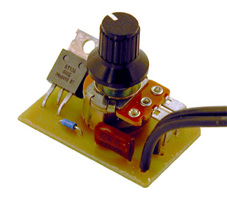

je vais installer un interrupteur , jusqu’à la rien de compliqué mais je voudrais mettre un régulateur de vitesse électrique en plus de la pédale de ce type :

cela était il possible ?

Pour ton moteur c'est tout bon.
Pour le rhéostat il y a celui qui va sur les "pacbay" à 30,99 $
Je n'en ai pas mis sur le mien car ce n'est utile que pour tourner très lentement, dans mon cas la pédale est suffisante.
