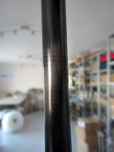

pour l'instant le vernis sèche et des éclairs sortent de mes yeux en direction de cette chienne de mouche ...
:si tu veux revoir ta famille ne fais pas ça:

goulven , le coup de bob ... tu sais m'expliquer un peu .....pour mettre le vernis ??
si c'est un tuto j'ai zappé

non il n'y a pas de tuto particulier,
j'ai fait un trou fin dans une éponge , j'ai imprégné une éponge de lumiseal, n'importe quelle résine uréthane monocouche bien bourrée de solvants fait le boulot, et j'ai passé ensuite les deux brins dedans les plus petites sections en premier, et mis à sécher verticalement en le tenant par le scion pour l'un et par l'emmanchement pour l'autre.
j'ai fait ça en solo mais ça peut être plus pratique de le faire à deux, il faut tirer régulièrement, lentement, sans tourner, en évitant de s'arrêter , et en deux passes le rendu était niquel de chez niquel.
ça permet de vernir un blank, pour ceux qui prennent le train en route le vernissage n'a pas d'intérêt autre qu'esthétique, en l’occurrence je marie un talon de récup et un scion en fibre de verre poncé donc plutôt que de faire la canne de Frankenstein je préférais unir un peu les deux teintes.
cette technique permet aussi de peindre un blank, elle est décrite dans la doc Fuji que j'avais posté l'autre jour dans le club house, certains la font aussi avec un gant en latex percé je trouvais la technique de l'éponge (bob) plus simple à mettre en œuvre.
là j'ai pris une éponge jaune de cuisine lambda, en dégageant bien sûr la partie verte, je pense que ça peut être probablement encore plus simple avec une éponge à eau type tableau noir.
