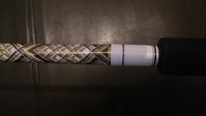

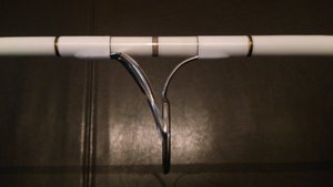

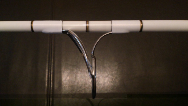

Bingo Dédé,c'est ce que j'ai fais.
J'ai peint l'emplacement du wrapp et des sous ligatures,mais il y a plein d'autres soucis!on voi les fils du wrap quand on le ligature,on voi le pied des anneaux et tout les bouts de fil metallique coinçés dans la sous ligature.alors même avec tout,quand ça tire pas sur le gris à cause du blank,ça tire sur le beige a cause du vernis.
C'est chaud!!!*

julien13 a écrit :Bingo Dédé,c'est ce que j'ai fais.
C'est chaud!!
Pour le wrap tu as pris du fil en taille A (je pense) et pour les ligatures quelle taille de fil ?
Pour les ligatures, tu peux en refaire une dessus et blinder au CP (je sais t'en met pas), essai le CP, tu verras la différence.
J'ai fais des essais avec du blanc pacbay taille C, trois couches de CP, le résultat était bon, pas de transparence.
Avec le blanc ou des fils très clair il faut absolument éviter que le vernis ne pénètre les fils, sinon c'est foutu, il n'y a qu'une solution pour cela, c'est de rendre étanche les fils en appliquant un produit qui garde la couleur d'origine, du CP ou un autre produit ad hoc.
