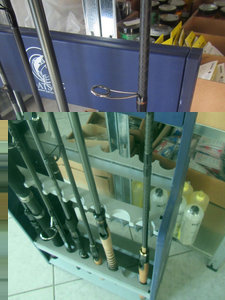

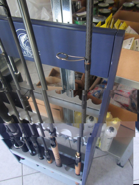

et merci au gars Thanh qui a pris le temps de me refaire un petit spigot la dessus, la K2 est reloadée et prête à de nouvelles aventures curvy-transgressives

Hummmmmmmm, y’a un truc qui me plais grave sur la photo…. Le long grip du second blank, il a l’air superbe

Tu mets quoi comme bague pour cacher le pas de vis du Pm avant l'insert matagi or ?

une D16-FR
faites pour s'adapter aux filetages taille 16, comme les WCS, les AWC
la poignée à côté c'est un essai de tournage de rondelles EVA et liège pour faire des dégradés, la poignée claque, mais le projet est en stand by

Oki et ca colle bien avec l'insert ?
Ou alors il faut prévoir le diamètre intérieur de la D16FR qui correspond au diamètre extérieur de l'insert (mais j'ai pas trouvé cette côte) ??

les deux sont possibles, l'insert dont l'OD correspond à l'ID de la D16-FR (attention :rodbuilding style:), ou l'insert HTWCP qui vient se poser SUR la D16-FR
