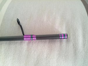

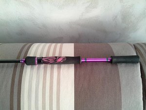

Bon voila j'ai mis le temps mais la canne est finie. Le butt est collé et juste sec.
Alors pour le pm c'est bien du swirl. Il faut de la peinture marble que l'on dépose à la surface de l'eau puis on trempe l'objet dedans et la peinture se dépose. Il faut bien sur peindre le pm avec un apprêt blanc de préférence. Une fois peint il faut laisser sécher au moins 4 à 5 jours. Puis il faut passer un vernis. Pour plus d'infos (je ne suis pas un expert de la méthode c'est la première fois) allez voir sur le net.
Après pour le montage et bien comme d'habitude.
Cette fois ci les ligatures sont violette avec des bandes vertes et noires. La vache pas facile sur les petits anneaux
J'ai aussi rempli de fil violet et bandes vertes et noires entre le butt et le pm. Je trouve ça pas mal même si avec le vernis la couleur est un plus plus foncée mais pas trop.
C'est une canne deux brins qui sera souvent dans la voiture quand je vais au boulot (plus pratique qu'un seul brin et plus discret)
les brocs du Morbihan n'auront qu'à faire attention à leurs dents, et parfois j'espère taquiner du bar du bord au leurre de surface ou souple.
Allez place aux photos
![Very Happy :D](./images/smilies/icon_e_biggrin.gif)

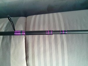

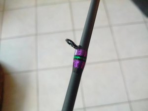

Voici d'autres photos (certaines sont avant vernissage d'autres après vernissage)
J'espère bientôt des photos avec les poissons![Wink ;)](./images/smilies/icon_e_wink.gif)
