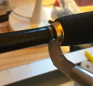

Re: Drop Shot 761-1 HM brunissoirs
Message par Dragan »
Pour le brunissage j'utilise une pierre d'Agathe
Ne chauffe pas à grande vitesse on l'utilise pour polir les feuilles d'or
Brunissoir
Brunissoir
edlepecheur
Messages : 5292
Re: Drop Shot 761-1 HM first time
Message par edlepecheur »
Ha ouaip , j'ai compris , c'est le brunissoir qui fait tout en fait :mrgreen:

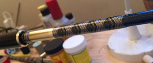

Re: Drop Shot 761-1 HM wrapp
Début du wrapp en aller retour en suivant le modèle du talon
Wrapp
Wrapp
MATMIX
Rodbuilder Professionnel
Messages : 614
Inscription : 29 nov. 2011 15:36
Localisation : CAEN (14 )
Message par MATMIX »
Agathe the power :mrgreen:

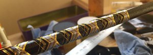

Wrapp
Wrapp
Fini un coup de préservateur léger!!!

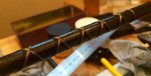

Re: Drop Shot 761-1 HM deuxième temps
Wrapp
Wrapp
Wrapp
Wrapp
LeMoutch
Messages : 6033
Localisation : up north
Message par LeMoutch »
C'est encore un petit peu énorme cette histoire.
