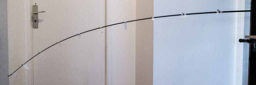

La poignée et le talon sont montés, tip top!
J'ai positionné les anneaux, pour moi ça a l'air Ok. Vous pouvez me dire si je peux laisser comme ça? J'en ai pris un en plus au cas ou ;)
Merci! :)

Pas de montage spirale ?
Perso, je deupuis que j'y ai gouté, c'est fini, plus de discussion ;)
Sinon, c'est peut-être une question de perspective sur la photo, mais j'ai l'impression que çà ne "réduit" pas beaucoup.

Non pas de spirale pour une première casting :mrgreen: la prochaine peut être!
Pour le cône, à la base le premier anneau devait être en taille 10, mais il était plus dispo... j'ai donc pris un taille 8 sous les bon conseils de nos amis rodbuilder!
Le tunnel quant à lui est en taille 4 ;)

Je me suis mal exprimé, je ne parlais pas de réduction sur les premiers anneaux, mais de progression dans les espaces entre les anneaux.
Ca fait comme s'ils étaient quasi qui-distants.
Tu as fais quelle spé ?

Ah oui je vois.. Je pense que c'est la photo qui te donne cette impression.
J'ai suivis la spé fuji correspondante au projet dispo ici http://www.rodhouse.fr/fr/l-8-20-lbs/23 ... lco-l.html
D'après vous c'est déconnant? En tous cas, j'imaginais le blank beaucoup plus fast que ca! Mais c'est pas un mal ;)

Si tu peux, tente de poster une photo ou le blank est plus en charge et de face. Te donner un avis honnête avec cette photo ce n'est pas évident.

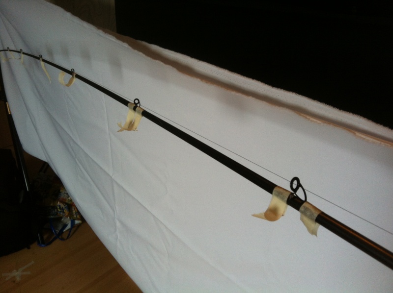

Bon, j'ai fait comme j'ai pu et voila la photo (on ne voit pas super bien le fil :| )
Vous en dites quoi?

Difficile on voit pas toute la canne mais j'ai l'impression que la courbure est somme toute assez faible et que deja le fil touche le blank, non :?:

Effectivement, c'est pas très visible.. J'ai pas trop de place pour prendre la cannne en entiere avec fil visible.. Je vais refaire un test demain avec du fil plus gros, plus de charge, et dehors si me temps le permet..
En tous cas non, le fil ne touche pas le blank, mais il y est assez proche! Peut etre faut il rajouter un anneau?
