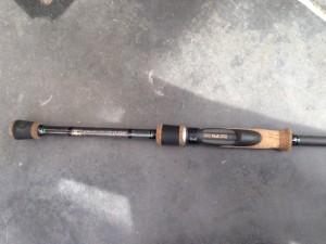

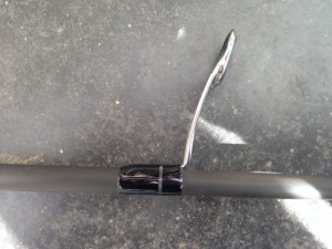

Ce soir je regarde ça. Mais bon j'ai pas de cône de lancer donc je sais pas si c'est assimilable à un tunnel....

Ok c'est plus pour comparer les espacements des anneaux côté scion au vu de l'action xfast

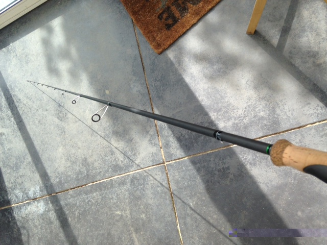

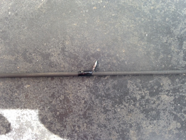

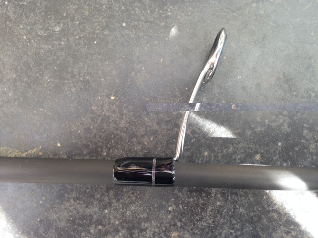

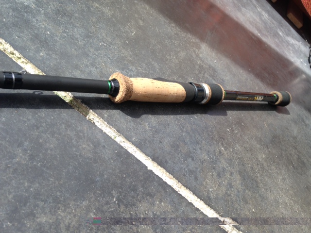

Salut,
quelques (mauvaises) photos de la canne terminée,
dépucelée le weekend dernier avec un bass de 40 (au crank
Très bon ressenti pour le moment, canne vraiment très fast et clairement orientée LS .
Hate de la tester sur des pêches de percidés en haut profonde, ce pour quoi je l'ai monté.
Prochaine étape, montage d'une 706 pour l'ouverture du broc!

très belle !!
Là, t'es obligé d'aller faire un tour ici : http://www.rodhouse.fr/forum/viewtopic.php?f=11&t=5366
