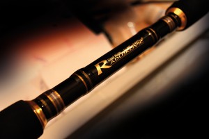

heuuu Dragan j'ai une question!! comment tu fait le trim band bicolore??? ou alors c'est pas un trim band et tu démarre direct avec 2 fils? ça claque!
Blanks montés:
Rainshadow: REVS 54UL-SB / IMMWS 62L
NFC: EFX 703-1IM / SJ705-1 DELTA / Mag Bass 739-1 IM
MHX: SJ842 / SJ842-2 / S842-2
Dragan
Messages : 195
Inscription : 25 déc. 2013 14:43
Re: Rainshadow IMMWS 62L
Message par Dragan »
Je commence fil metal A gunsmoke pour le mien
que je finis
Après le fil noir les deux liserais gunsmoke qui sont liés
Avec le fil noir tu le finis
Tu repart sur le gunsmoke fil metal que tu finis
Tu as 3 ligatures
Gunsmoke, noir avec liserais, gunsmoke
Pour l'exemple
J'espère que je ne t'es pas embrouillé
