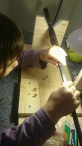

Premiers essais de ligatures, les enfants adorent !

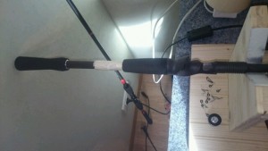

Faut que je trouve un rail pour bien positionner les bobines

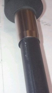

Après essais, la poignée se trouvera décalée vers le tip de 3 cm (axe de la bobine à 36 cm du butt). Du coup la bague alu de 13 est trop grande. Est-ce que je peux faire une ligature dessous ( ou scotch)? Le vernis pourra-t-il combler le "vide"? Sinon j'en mets pas ( m'embête d'en recommander une). Le grip est ajusté avec bague...

Re: Ma première :SJ 705 IM casting
oui, tu peux mettre une ligature dessous ;)
ARPAL29
Messages : 1368
Message par ARPAL29 »
J'ai eu le cas.

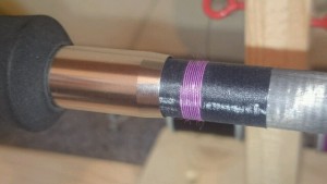

J'avais mis deux ou trois tours de scotch sous la bague, ligature + vernis devant -> Résultat nickel
Mais si juste une ligature en dessus suffit, t’embête pas à mettre du scotch

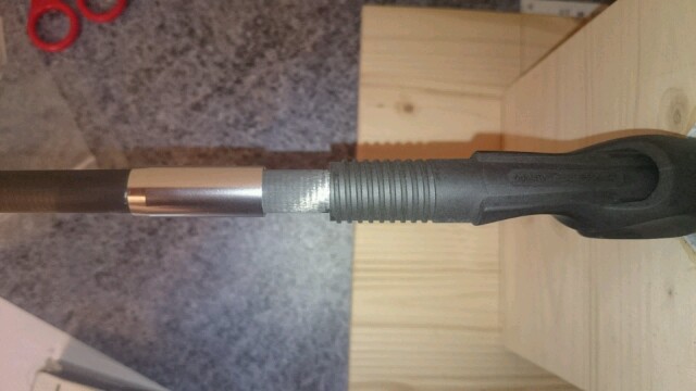

Collage de la poignée...

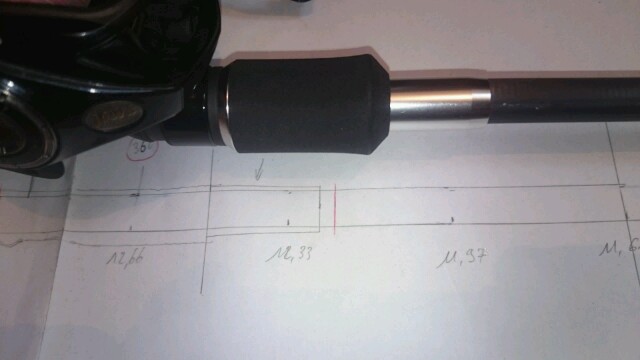

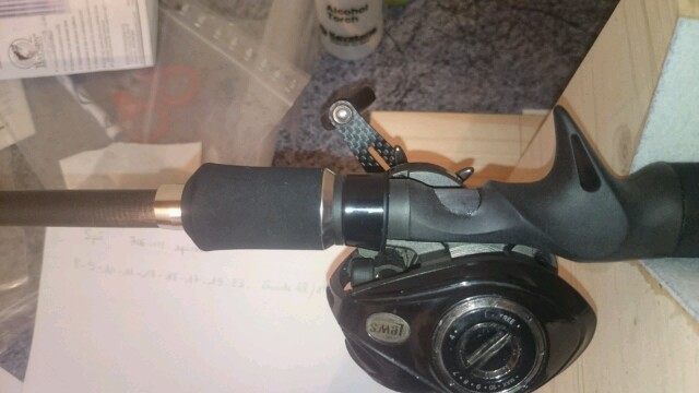

Lorsque je positionne la bague alu en butée contre le PM,
celle-ci se trouve trop sous le KDPS :
Avez vous une solution pour la décaler ( environ 2cm )?
Message par Alex45 »
Un petit tour de scotch sous le tube devrai le faire, non?
