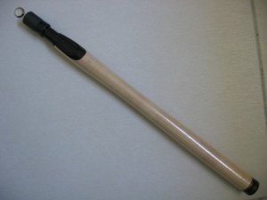

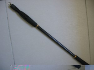

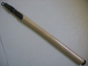

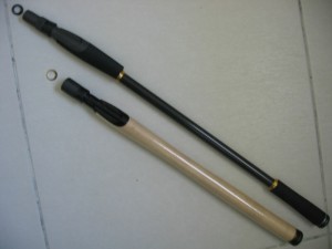

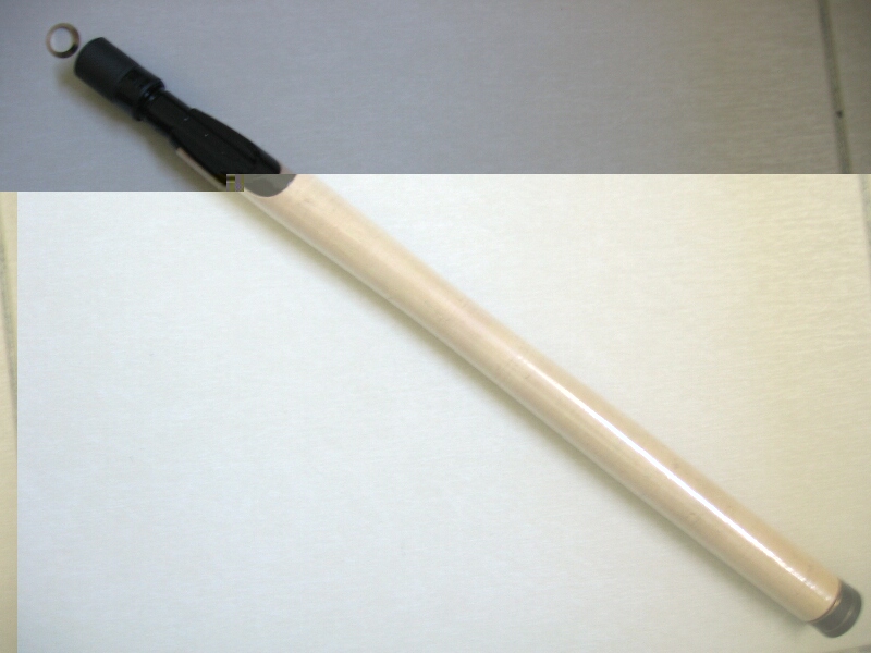

J’espère que vous êtes un minimum patient car ces trois cannes mettront tout de même un certain temps à voir le jour.
J'ai déjà quelques doutes concernant les poignées du 705 et 1085 : Ci-dessus ce que j'avais prévu, l'eva en split grip avec l'ips Black hood en no fore grip pour le 1085 et le liége avec le black gloss et kdps avec insert carbone et butt matagi pour la 705.
Mais voilà surpris par le poids du butt matagi je me suis dis que ça allait alourdir ma 705 et au contraire que ça pourrait m’équilibrer ma 1085, j'ai donc commencé à intervertir les butt, puis ont suivi les PM, maintenant j'en suis à vouloir passer les talons au complet de l'une a l'autre.
Je viens donc recueillir vos avis.

Faut voir, parce que en même temps tu vas sans doute faire une poignée plus longue sur le 1085, ça modifie pas mal l'équilibre. Le liège risque d'être un peu court nan ? Bon du bord pour envoyer j'aime bien les poignées longues, mais j'ai des bras de singe
Juste inverser les butt c'est peut être suffisant. C'est quoi l'autre butt?

C'est celui-ci http://www.rodhouse.fr/fr/butts-composi ... 06332.html
Je vais rester sur l'eva avec le 1085 pour placé l'axe du moulin à environ 40-45 cm du talon, sur le liège ça me ferais tomber à 35 et c'est trop court à mon gout.
Je vais donc monter mes poignées comme prévu puis je verrais après pour les butt, au pire j'en commanderais.
J'y verrais plus clair une fois le gros des éléments montés.

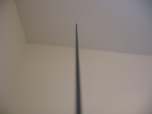

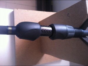

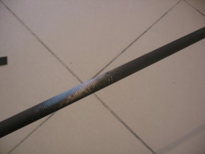

Salut , je n'ai finalement pas eu le temps de monter ce week, par contre je viens de regarder d'un peu plus prêt mes blanks et le 705 présente un défaut à environ 35cm du butt.
La 703 en présente également un léger sur les 3-5 derniers centimètres du tip mais je pense que c'est déjà plus fréquent.
Pensez vous que ça le fragilise (genre sur un fish métré quand on rentre dans le talon) ? La 703 en présente également un léger sur les 3-5 derniers centimètres du tip mais je pense que c'est déjà plus fréquent.

T'inquiètes pas pour le "défaut" de la première photo ! Tu peux tirer sur ton blank, ça bougera pas
C'est pas réellement un défaut structurel mais plus visuel je pense. En tout cas, j'aime la même chose sur 1 ou 2 de mes blanks et j'ai jamais eu de problème à ce niveau !
Et par rapport à la deuxième photo, oui, c'est assez fréquent que les scions soient légèrement de travers …
Donc tout va bien
Donc tout va bien

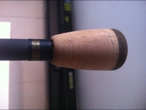

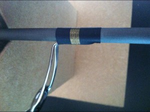

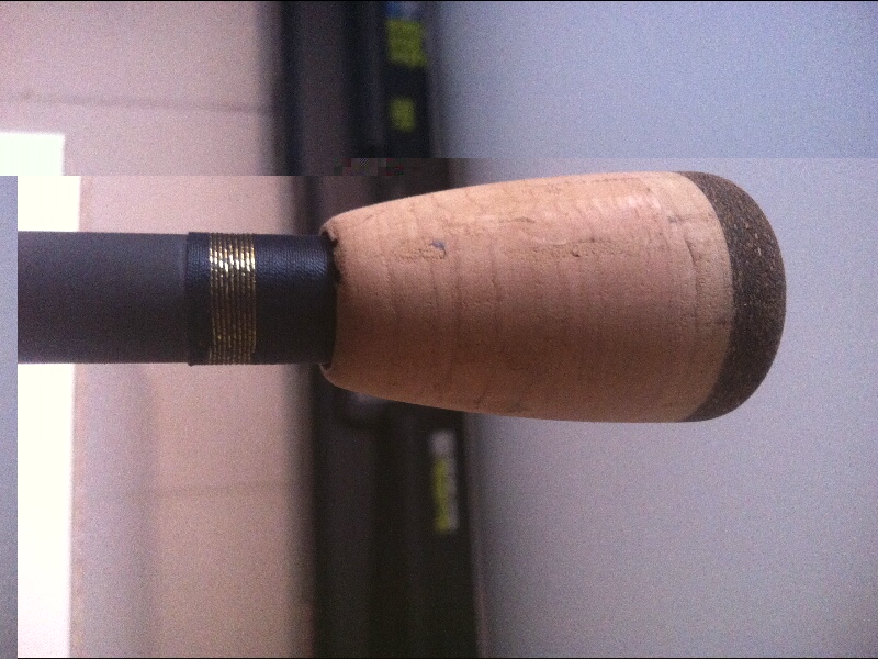

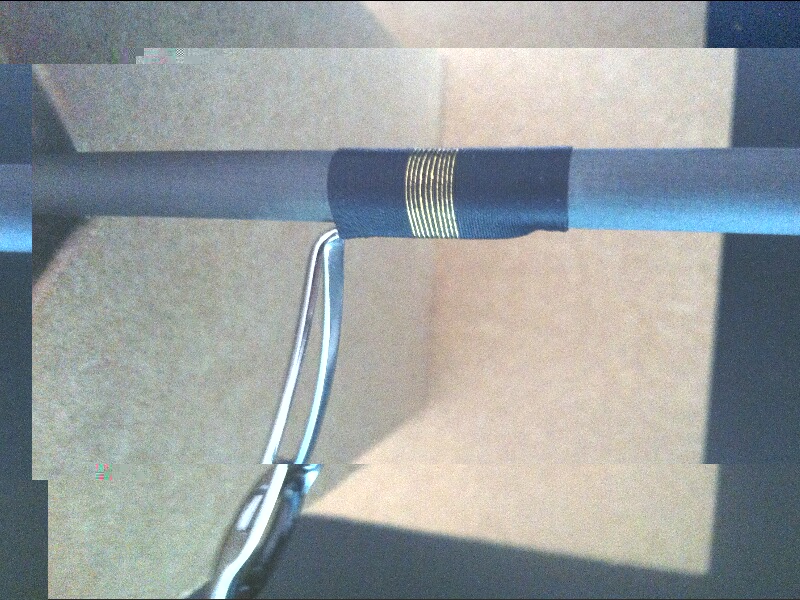

Suite à quelques imprévues je n'ai finalement pas pu avancer comme prévu mais bon, les poignées sont collées et j'attaque les ligatures.
703 Pour la spé j'ai suivi celle conseillé par fuji et je me retrouve avec 57 centimétres entre le pied du moulin et l'anneau de départ, moi ça me parait bien mais je voulais avoir votre avis.
La tresse accroché à l'axe de mon moulin, je passe pile dans l'axe de ma réduc.

Ca sent bon tout ça !
57cm c'est bon
57cm c'est bon

703 fini hier soir, premier test ce vendredi avec plein de fishs je l’espère et quelques photos.
