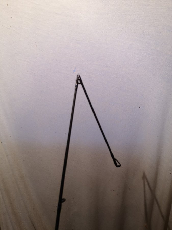

Hello,
je reviens vous voir la mort dans l'âme ...
A force de vouloir allez pécher à l'arrache et courir partout j'ai cassé le bout de canne...
https://ibb.co/R6NRjzG
Vous pouvez-voir la taille du morceau cassé.
https://ibb.co/ZdJ0pxH
Du coup a votre avis est-ce que je peux retirer le dernier anneau du tunnel et mettre un anneau de scion en sachant ca va surement changer le grammage et la mise en charge de la canne ? Ou le blank est dead ?
Merci d'avoir pris le temps de me lire.

Re: REVS 68 MXF
avec 10cm en moins ça va devenir une trique elle n'aura plus rien à voir avec ce que tu as connu
5cm sur ce genre de canne c'est le max qu'on puisse retirer !

Re: REVS 68 MXF
Ouchhh, le coup dur! Comme Magic, 10 cm, c est vraiment beaucoup... tu peux mettre un anneau de scion pour etre sur mais y a peu de doute sur l issue malheureusement, une trique. Navré pour toi.
