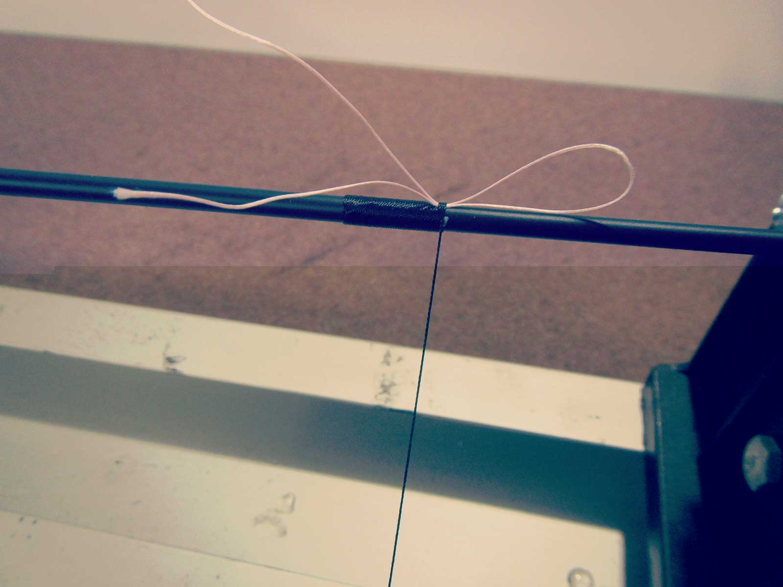

oui voilà
en plus des tours morts autour de la patte le forhan truc fait une zone de grip derrière la patte de l'anneau qui permet au vernis de mieux adherer au blank et ça stabilise la butée

:o , moi j'aime bien ta reduction sur 4 anneaux ....cela devrait bien passer avec des grosse tresse ( 80lb..)
le montage 40,25, 16, 12 + KT 10 .. freine trop sur des tresses de plus de 60lb

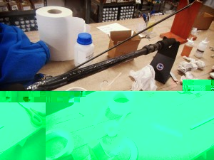

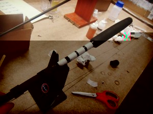

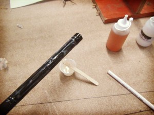

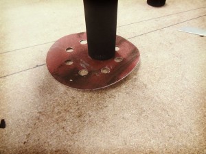

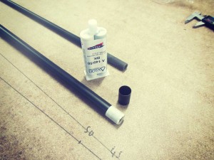

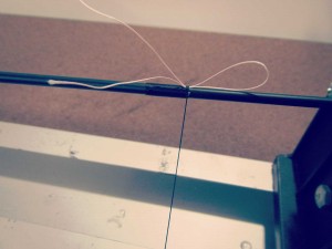

une vraquée de photos de le montage de le wod
Pièces jointes
Début des sous ligatures-under wrap

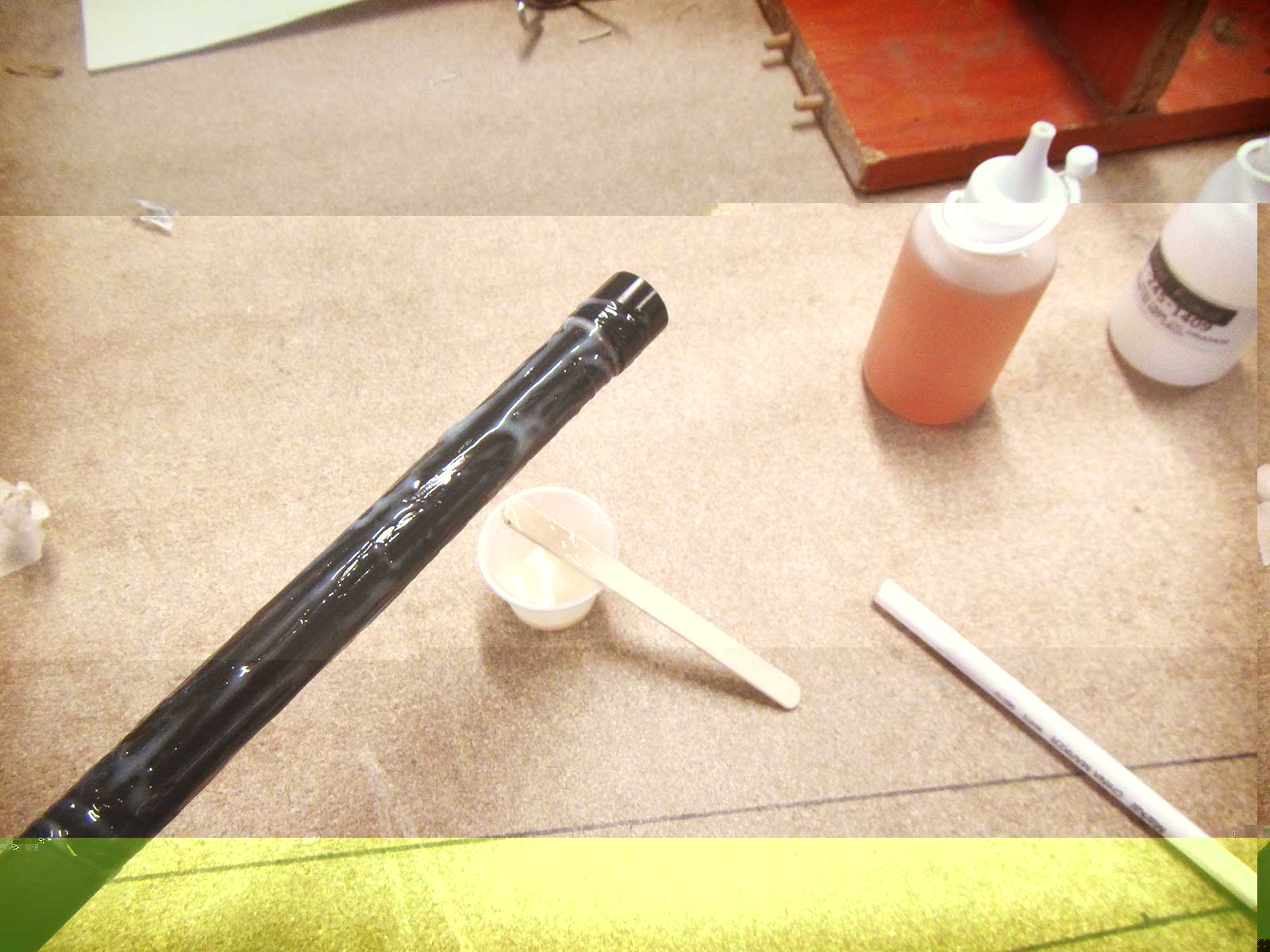

Encollage de la BS16-750 à la Tuff Glue, je laisse un espace non collé en haut car le fait de pousser sur la poignée va amener de la colle en haut

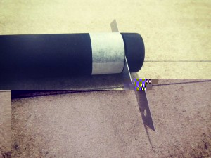

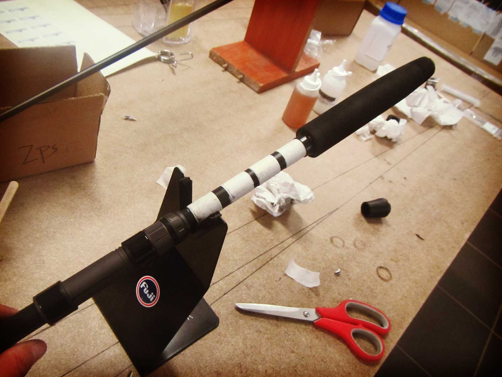

Centrage et assise du Porte Moulinet en effectuant des tours de scotch sur le blank, sur un tube de blank en 1+1 on ne peut pas utiliser de shim puisque le tube n'est pas conique

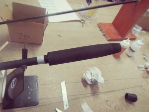

Le BS8 et le spacer sont collés, ajout d'un tour de scotch de peintre pour caler en force le spacer
Finition de la découpe du grip "au poil de huque", comme on dit dans le milieu

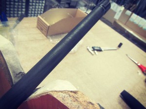

Petite astuce pour faire une pré découpe du grip pas trop grossière, sans tour, un simple tour de scotch de peintre en tension permet d'avoir un repère

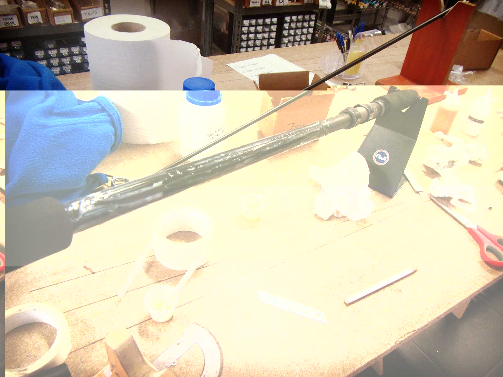

Encollage à la Tuff Glue, la viscosité importante et le pot life énorme de la colle permet de bosser sans stress
Ne pas oublier de griffer au papier de verre avant collage, puis de dégager les poussières

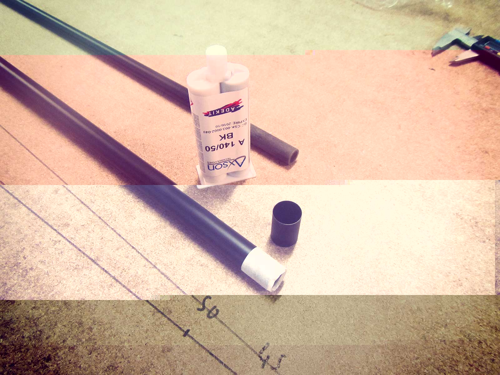

Collage du keeper ring avec tour de scotch pour rattraper le gap et fixer en force

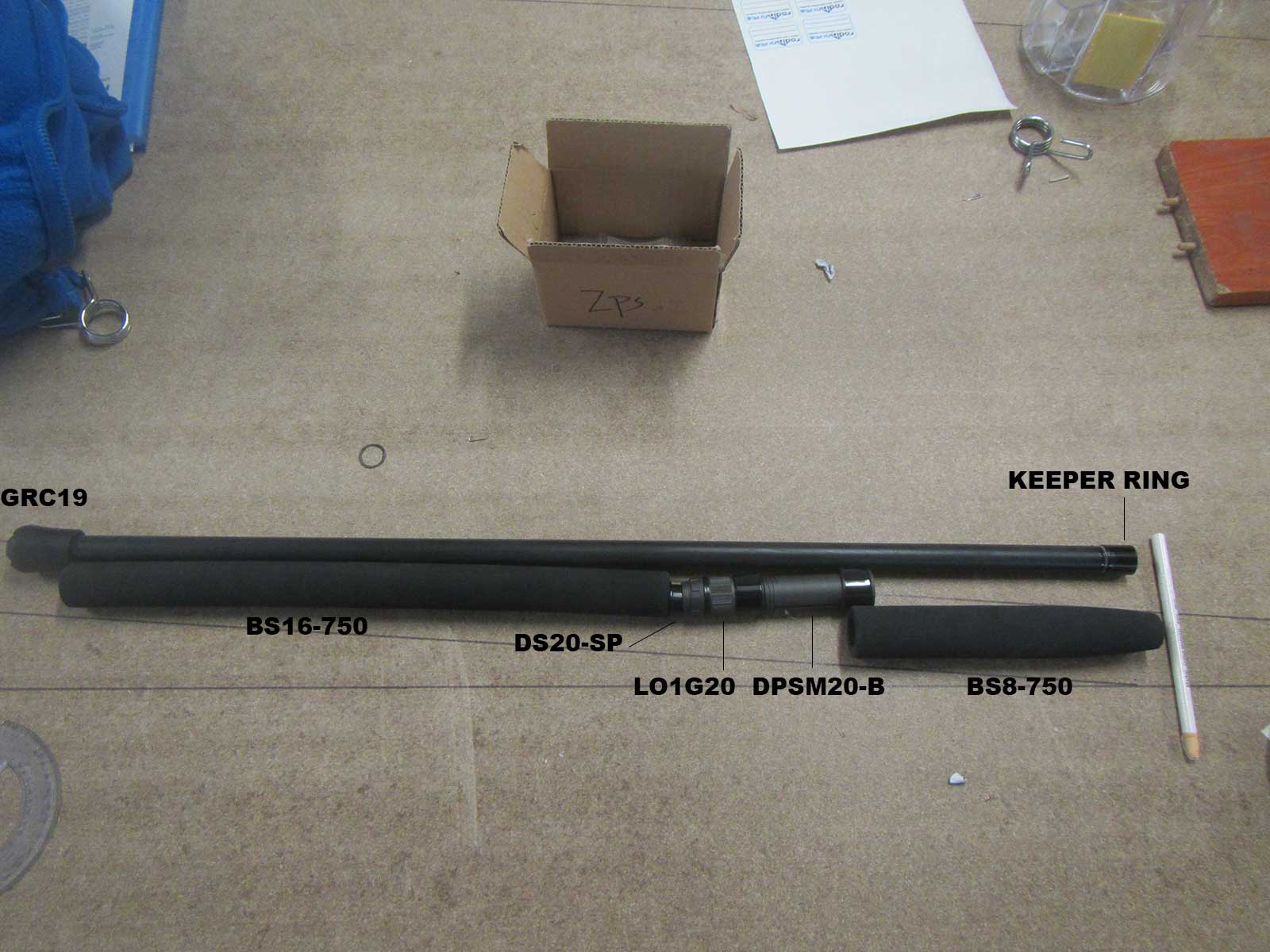

Pre positionnement des éléments et visualisation des éléments à recouper de long (BS 8 -750)

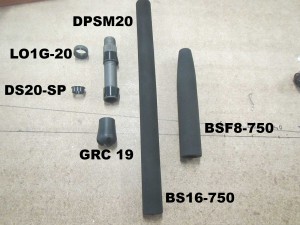

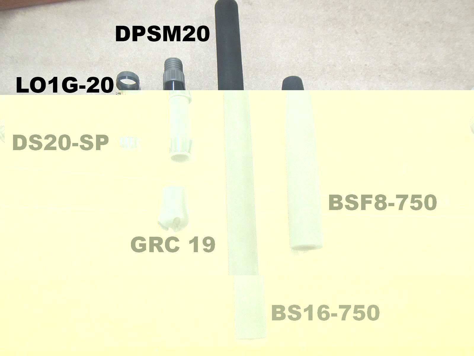

Les éléments nécessaires au montage de la poignée

Perso j'ai comblé le gap de la keeper ring avec de la colle directement (la noirte).
