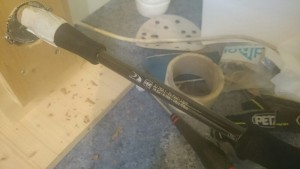

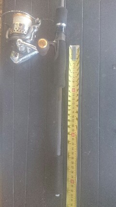

C'est parti !
Ajustage de la poignée.
Le pied du moulinet se trouvera vers 33-35 cm du butt.
J'aurais besoin de votre aide pour la spé sachant que je dispose de 7 KT de 4,5 et 1 de 5.

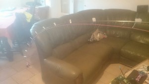

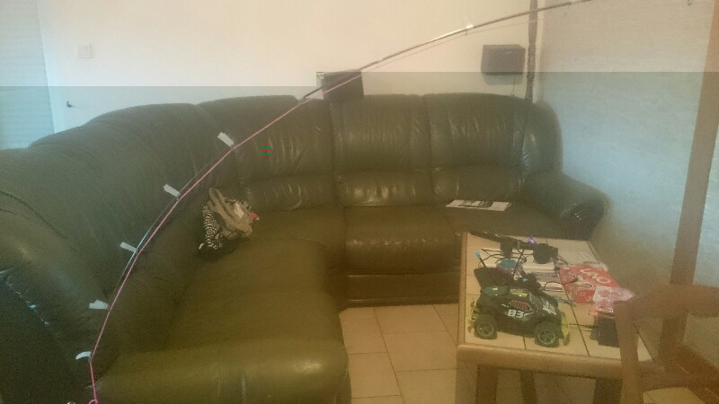

J'ai suivi la spé de Yama, j'ai la longueur pied / stripper qui est à 55 cm, galet du pick-up en bas. Dites-moi ce que vous en pensez...
Du tonnerre cette action !

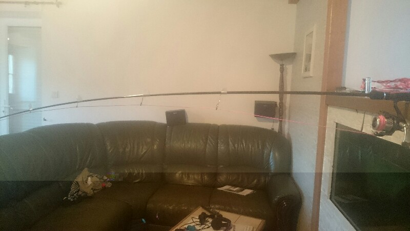

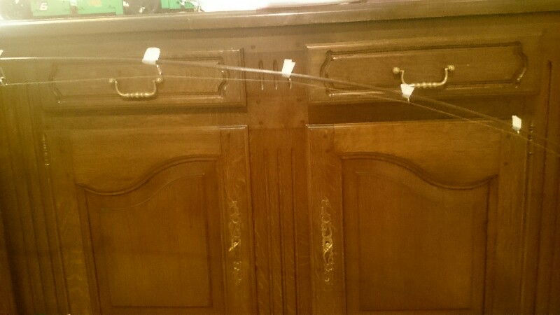

Je constate une petite cassure sur le premier anneau du tunnel. J'ai mis 200g de charge.

Re: nouveau projet : 762 HM
y'a très souvent une petite cassure sur cet anneau la … Perso, je trouve ça pas mal du tout
Oui, c'est même un peu le principe du KR concept, rapprocher au plus vite la ligne du blank.
Perso, çà ma parait bien, d'autant que 200Grs, c'est beaucoup sur un blank de cette puissance

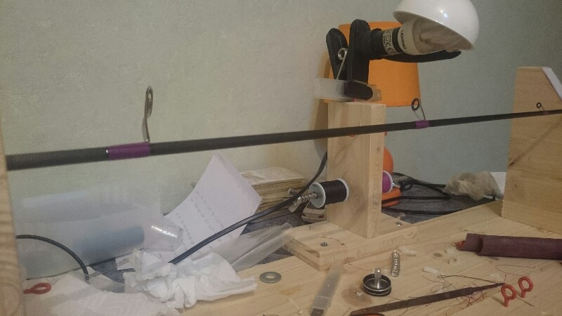

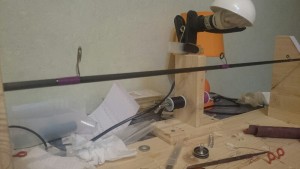

Après midi rodbuildage.
Séchage du vernis en cours.
nickel !!
