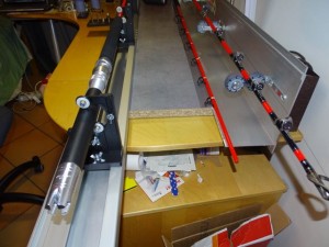

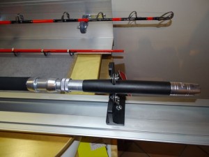

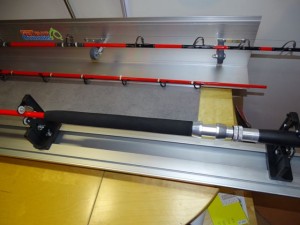

je continu toujours , mais j'ai pas trop le temps en ce moment avec le bateau qui est à terre pour de gros travaux , alors je m'occupe des cannes un peu le soir
assemblage pour une stand up en 80 lbs du porte moulinet + talon avec cardan + poignée eva

tu a vérifier la flexibilité de ton vernis ?
ROUQUE
Messages : 47
Inscription : 19 oct. 2016 18:46
Localisation : la grand'bouche
Re: ça commence
Message par ROUQUE »
oui sur la première canne que j'ai monté , je lui ai donné le compte dans le jardin
pour le moment ç'est pas mal , un peu de fissure à ras des pâtes des anneaux mais rien de bien méchant
